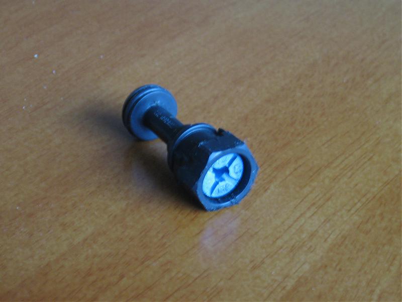

      Noniin. Jäähdyttimen asennus meni siihen asti hyvin (tai ainakin luulin niin) että aloin tuota nestettä valuttamaan. Jonkin ajan kuluttua kun olin muutamia litroja valuttanut alkoi syylärin alakulmasta paisarin alapuolelta tulemaan vettä aikatavalla. Sinnehän tuli sellainen "tutti" (kts. kuva). Eli se valuuttaa tuota kautta vettä aika tavalla, kaiketi sen mitä kaadan, paisariin kuitenkin jää vettä. mielestäni kuitenkin painoin sen paikalleen oikein ja kiersin lukkoon. Ei tainnut onnistua?...
        vastataan itse itselle. siinä syylärin mukana oli prkl automaatin tulppa, siinä varsi on pidempi ja ei näköjään pitänyt vettä, vanhan syylärin tulpalla homma toimii mutta tarvii varmaan jostain metsästää uusi, koska siitä on ne muovikliput jotka sen lukitsee rikki. kiva huomata tämä siinä vaiheessa kun on kaiken kasannut, ja eikun sitten taas purkamaan....
