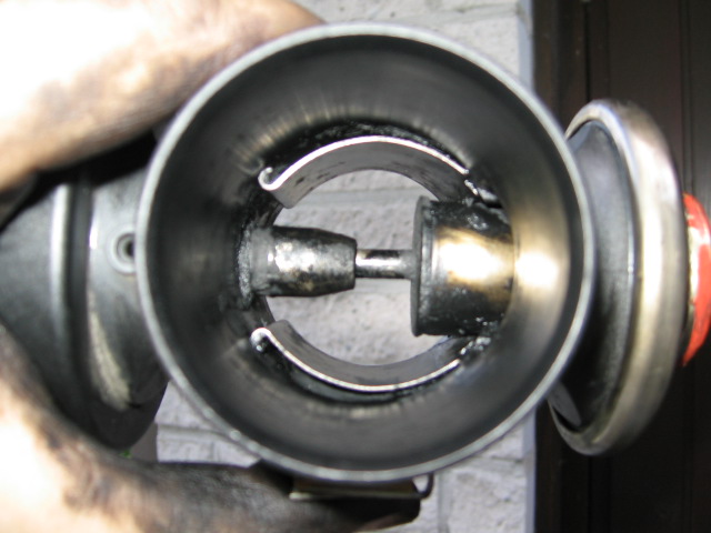

    Otin eilen irti EGR-venttiilin ja kurkin samalla imusarjaan. Karstaahan siellä oli ihan riittämiin. Puhdistin EGR-venttiilin ja tulppasin pakosarjalta tulevan putken. Muuten jätin venttiilin toimintaa eli alipaineletkut kiinni. Näin juttujen perusteella muutkin ovat ilmeisesti tehneet.

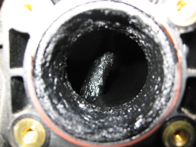

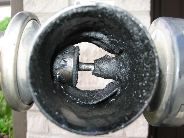

    Nyt kiinnostaisi puhdistaa koko imusarja. Sielläkin taskulampulla kurkaten näytti karstaa olevan. Minkälainen operaatio imusarjan irrotus on/miten olette imusarjan puhdistaneet? Auto on tosiaan E46 320d -98 155tkm ja k-arvo katsastuksessa oli 1,56 eli varsin siedettävä. Onkohan toimenpiteestä mitään suurempaa hyötyä? Liitteenä parit kuvat.

    cif merkkinen keittiön puhdistus aine puhdistaa alumiiniä aika hyvin, en vaan sit tiiä että pystyykö se siihen karstaan. eipähän siinä mitään häviä jos kokeilee.

      Puhdistuksen hyöty voi olla minimaalista mutta olishan se varmaan kivempi aatella että imusarja on puhdas ja pysyy puhtaana. Ei se paha homma ole, ite putsaisin sinuna.
