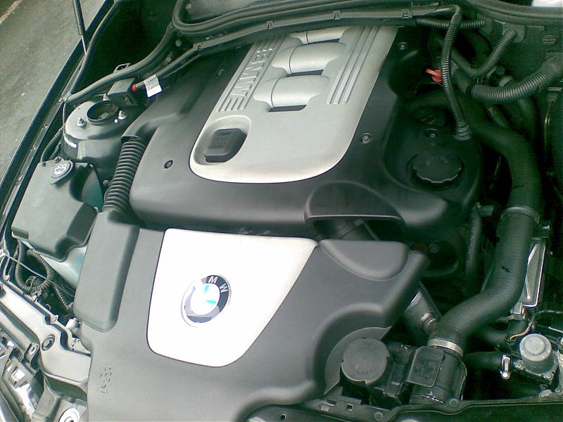

              Nyt tuli semmonen juttu esiin, että kävin ostamassa metro autosta öljynsuodattimen ja kun oltiin vaihtamassa öljyä ja suodatinta ei tämä uusi suodatin ollutkaan sopiva. Kävin metro autossa kysymässä niin sanoivat että kyllä se runkonumeron perusteella on oikea ja katsoi vielä parista eri paikasta. No pyysin että saisin mukaan M47:n suodattimen ja se olikin oikea. Toinen juttu minkä huomasin oli se että koneeseen meni 5 litraa öljyä eikä 5,5 litraa.
              Kysymys kuuluukin nyt että onkohan tuossa M47 eikä M47/TU moottori eli moottori vaihdettu? Näkeekö sitä jostain että on oikea moottori kiinni esim. Laakkosella?
              Historian mukaan auto on ollut saksassa jonkun lääkefirman työsuhdeautona ja sitten palatunut jälleenmyyjälle...
              Kertooko kuva kumpi kone nyt on kyseessä? Ite olen sen verran aloittelija, mutta mun mielestä toi koppa ainakin näyttää M47/TU
              EDIT: Sen verran vielä että en kokeillut meneekö se ns. "väärä" suodatin sinne vaan ainoastaan vertasin jo siellä olevaan. Siellä ollut eli M47:n suodatin on n. 3-4 cm lyhyempi kuin tuon M47/TU:n suodatin...

                No ehkä asia huomenna selviää kun vien auton Laakkoselle...

                        No Laakkosen mukaan moottori on M47N ja siellä jo valmiiksi ollut suodatin oli väärä. Eli oikea suodatin oli se mitä ne myös metro-autossa tarjosi alunperin.
                        Metro-autosta saamani paperin mukaan moottori on M47/TU ja Laakkosen mukaan M47N. Onko nuo nyt sitte sama asia vai ei, sitä en tiiä.
                        Onkohan tuo väärä suodatin voinut tehdä jotain tuhoa?
