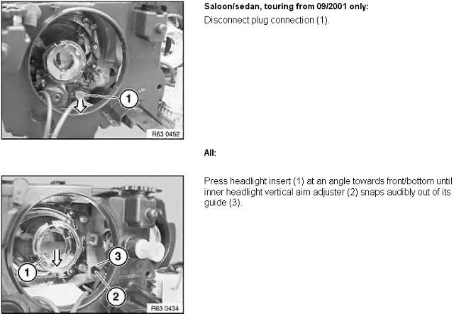

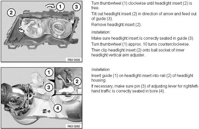

        Olisiko näistä TIS:in otteista apua.

          melkein auttais kun tajuais tuon kuvan selostuksen... rautalankana you know
          ei meinaa pikkukuvista tajuta...
          onko lisää vihjeitä...
          kiitos jo tuosta !!!
