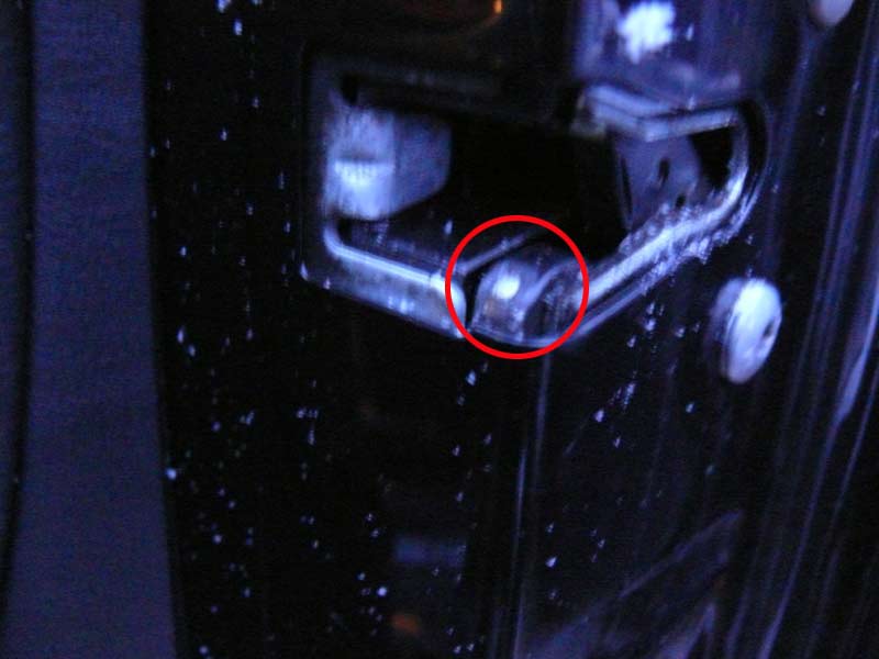

      Mulla ei oo toistaseksi jäykät kahvat, ehkä apukiskin ovessa hieman, mutta kuskinoven mikrokytkin hommaa omiaan. Parkkiksella disco käynnissä sisävaloilla. Vaikka ovet on kiinni ja lukittu kaukosäätimellä niin kohta lukitsemisen jälkeen alkaa kuskin oven lasi hiissaileen ja sisävalot syttyilee ja sammuilee, kun auto luulee, että ovi on auki. Pitää huomenna postata kuva yhdestä osasta. Jos sitten joku toinen E46 coupen omistaja viitsisi katso omastaan, miltä vastaava osa näyttää.

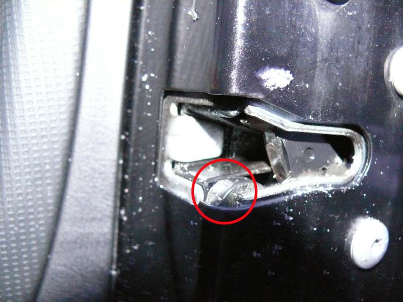

              No ni tässä kuvat. Vähän huonoja mutta niin oli kelikin parkkipaikalla. Eli näyttääkö muiden E46 coupeissa punaisella ympyröity osa tuolta (muovi kulunut puhki ja metalli paistaa)? Oon alkanu epäileen, että tuo osa antaa väärää informaatiota eteenpäin. Kuvat on apukuskin oven lukosta, koska en kehdannut avata kuskin ovea, koska just sillä hetkellä ei ollut vika päällä (liekkö sitte akku jo tyhjä). Kuskin ovessa tuota metallia näkyy enemmän eli on kulunut enemmän. Jotenki nuo "muovikuoret" tuossa metallin päällä näyttää revenneiltä...

                Joo ei se tuosta edellisen viestin jutusta johdu. Eilen kävin pesemässä auton ja pesulta lähtiessä 2 km matka lämpimään talliin kauheaa räpsettä. Eli taitaa kosteus tehdä tuon. Ilmiö oli pahimillaan ennen pesua juuri sellaisella kelillä, kun lämpötila heitteleen asteen pari nollan molemmin puolin. Kuivattelin pesun jälkeen autoa lämpimässä tallissa pari tuntia, kuivattelin kuskin oven lukkoa hiustenkuivaajalla ja öljysin lopuksi reilusti. Nyt on yli 9 astetta pakkasta ja ei räpsy yhtään ajaessa eikä lukittuna parkkipaikalla (pystyy koko ajan vakoileen työpaikan ikkunasta). Ois silti varmaan syytä käyttää ovipahvi irti ja kuivata ja puhdistaa lukko kunnolla?
