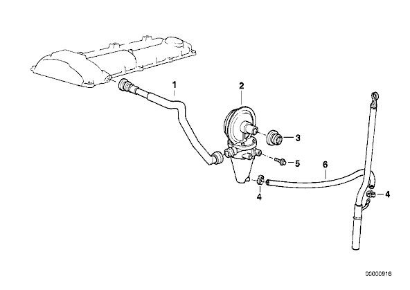

    Mulla oli E36 328:ssa aivan samat vaivat ja vikana oli kuvan venttiili pos 2 rikki. Kuulemma melko yleinen vika E46:ssa.

      Eikös toi nyt sitten oo se alipaine venttiili..? Muistatko yhtään mitä hintaa se kustansi?

        ja vikahan on mitä suuremmalla todennäköisyydellä vanoksen tiivisteissä

          99% varmuudella ratkaisu ongelmaan kustantaa 52 euroa + vaivan: http://www.beisansystems.com/. Vetäisepä huomisaamuna ennen kylmäkäynnistystä vanoksen imupuolen solenoidin liitin pois. Jos ei hummaa, bingo!
