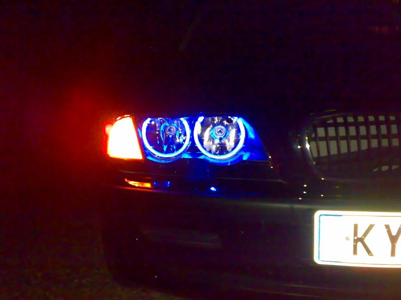

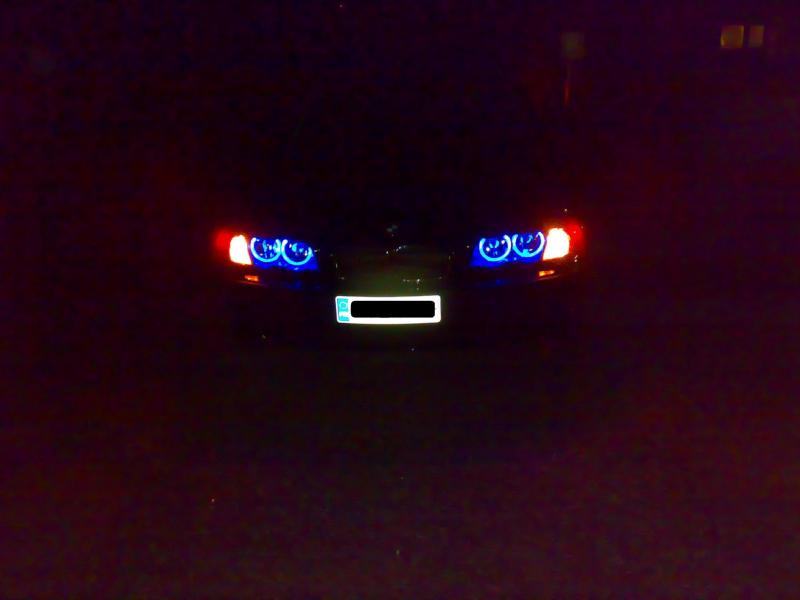

                              Laittelin tänää iltapäivällä kanssa autooni annelirinkulat ja kappas kappas...vilkut palavat parkit päällä ollessa ja myös koetaulussa "palaneet" polttimot valo. Millainen vastus väliin jos kyseessä superkirkas led valo? Auto on siis e46 vm01
