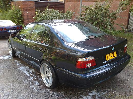

    Originally posted by Thuppu View Post
    :OT: Onko tästä autosta näillä renkailla jossain kuvia. Kiinnostaa nähdä. Varmaan melko härskin näköinen..?
    No onhan autosta kuvia, mutta en tiedä haluaako kukaan katsella tuollaisen puolivalmiin pommin kuvia.
    Tuossa on nyt kuitenkin muutama. Ei noiden takarenkaiden leveydestä oikein saa käsitystä kuin suoraan takaapäin katsomalla, koska takakaaret on tehty niin leveäksi. Auto on keskeneräinen ja rakennettu täysin vakiosta E39 540i:stä.
