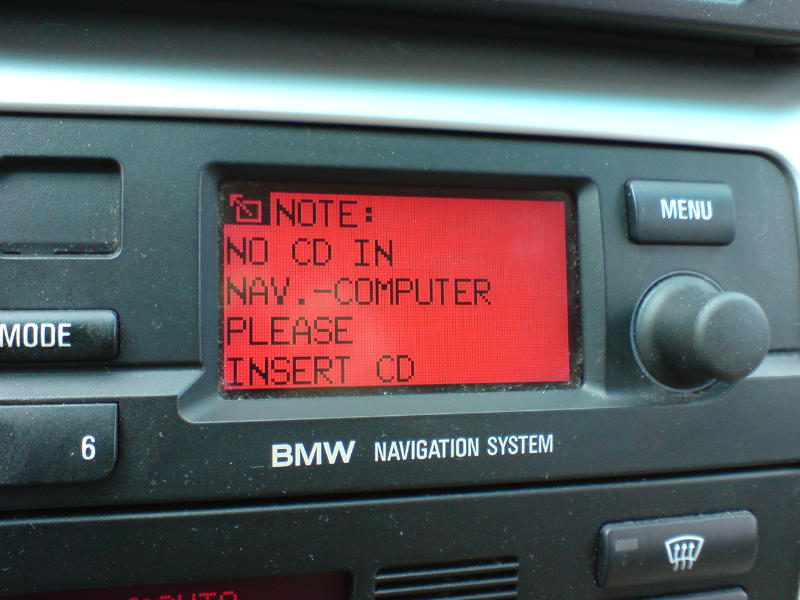

    Sitten asiaan, en ole saanut ko. pyöritintä sylkemään mitään levyä ulos enkä syömään uutta sisään.
    Pyörittimen nappulasta (siitä ainoasta) kun painaa alkaa vain valo vilkkumaan mutta mitään se ei sylje ulos.
    Liekö laite siis kuollut vai olenko vain tyhmä niinkun yleensä.
    Myös radio ilmottaa ettei levyä ole.
    Kiitos kärsivällisyydestänne....

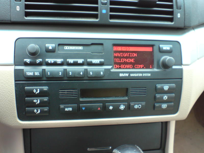

    Mielestäni TÄLTÄ pitäisi näyttää e46:en kojelauta jos siinä on navigaattori.. :think

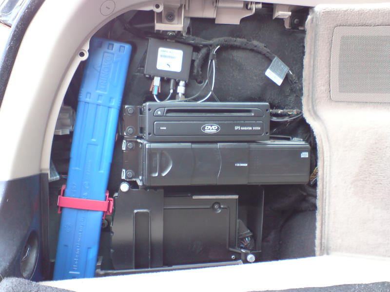

    Eikö tosta DVD-soittimen aukosta näy onko siellä edes mitää?

        Navigointeja on kahta erilaista. Business ja Professional.
        Business näyttää pelkän kääntymissuunnan ja pro koko kartan.

                            Taitaa tuo laite kuollut olla kun sulakkeet käytin irti ja sen jälkeen se ilmottaa seuraavaa.
                            Levyä ei edelleenkään tule eikä mene.
                            On tuo näköjään uudesta asti ollut tuossa autossa toi pyöritin kun siinä on tyyppitarrassa 15.10.2002 päiväys
                            Täytyy purkaa ja ihmetellä mitä se on syönny...
                            Jos tämä on kokonaan vainaa on kyllä suunniteltava 16:9 näytöllistä navia tuon tilalle...

                              Pikapäivitys...
                              Koneessa näkyis kurkistelemalla olevan levy sisällä ja etiketin printtauksista päätellen alkuperänen.
