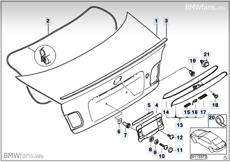

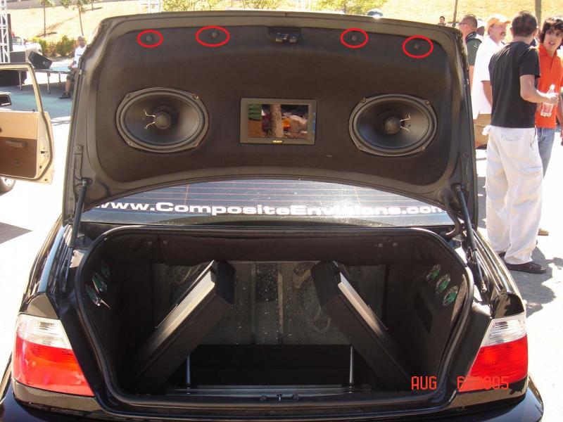

                        Netistä löytyi jotain kuvia takaluukusta..
Name:	bmw trunk2.jpg
                        Tuosta, kun poistat nuo neljä muovitappia niin pääset verhoilun takana olevaan johtonippuun käsiksi.
                        Helpottaa myös jos irrotat sen kahvan. Eli neljä torxia osa 18.
