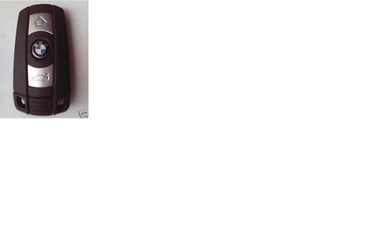

          Tällänen avain
          Eli kai tässä on se avain tuolla sisällä jemmassa vai onko tää pelkillä nappuloilla varustettu? Ja mieluummin ottaisin tälläsen avaimen ku sen normi salmiakki avaimen...
          Vielä pikkasen edittiä et on tossa se avain tuolla sisällä et linkkari avain kyseessä.

            Tuo on uusimmissa bemareissa käytettävä avain jossa itse mekaaninen avain on pelkkä ulosvedettävä tikku (ei siis käänny linkkarimaisesti) ja näissä uusissa tuolle mekaaniselle avaimelle ei ole koloa kuin kuskin ovessa. Eli auto käynnisteään työntämällä tuo koko möykky koetaulussa olevaan aukkoon ja sit napista auto käyntiin. Tuollaista et e46 saa, ajon esto on avaimessa eli mahdotonta tilata autoon avain jota ei siihen alunperin ole saanut ja lisäksi kauko-ohjaus on eri mhz lukemilla.
            Tuossa näet millanen tuo avain on > http://www.realoem.com/bmw/showparts...1&fg=40&hl=110

              No just just. toi selvensikin sit melkeen kaiken. Kai se on tyytyminen vanhan malliseen avaimeen. Ton olis varmaan voinu koodaa noihin oviin mut ei siitä oo paljoo hyötyy jos ei lähe auto sillä kuitenkaan käyntiin. Kiitos vastauksesta...
