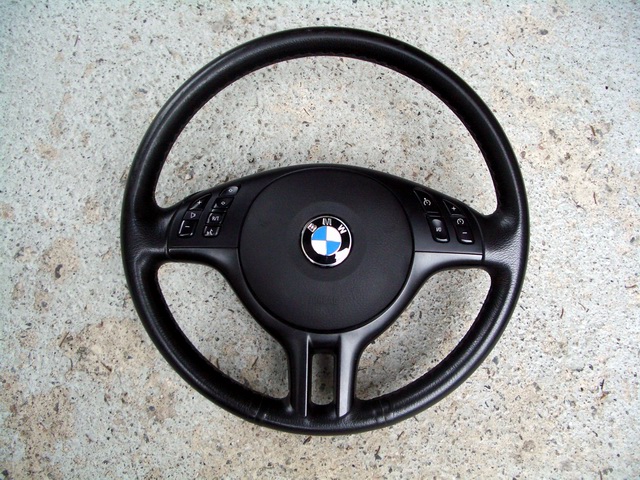

    E46 sport ratin bagin irrotus, KIIRE!!
    Akku on jo irti ja vanha ratti irti
    Mitwn kuvan ratissa irtoaa bagi, en tajua vaikka kuinka tutkin. Löytyisikö irrotuskuvia??
    Olisin TODELLA kiitollinen pikaisesta avusta!

    ratin takaosassa klo 15 ja klo 21 on aukot joista meiselillä vapautetaan airbagin lukitusjouset, kun bägi on irti loput osaa tehdä itsekin

      Kannattaa ottaa pitkä talttapäämeisseli ja työntää sitä vaakasuunnassa niin pitäisi jousen jostain kohti löytyä, voi olla vähän hakemista ekalla kerralla, sitten kun löytyy niin samaan aikaan vetää bägiä taakse päin ja sama homma toisella puolella.

            Kiitos vihjeestä lähtihän se bägi sieltä, tuli vahingossa työnnettyä vaan liian kovin toisella puolella joten täytyy suoristaa vähän rautaa

                Kuinka syvällä nuo jouset on? Pitää niitä painaa sisäänpäin vai pyörittää vai lipsauttaa jotenki? olen omasta autosta nyt 3 x10min käynyt sörkkiin meisselillä noihin reikiin ja tuo stanan airbag ei lähde irti. Olisiko jollain kuvaa jousista tai muusta mitä tuolta sisältä paljastuu?

                  En muista tarkalleen kuin syvällä ne on mutta muistaakseni max.10cm.

                    No tuokin helpottaa vähän, pitääkö työntää vai kääntää tms?

                      ihan pelkkä työntäminen riittää.
