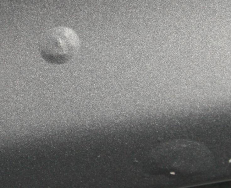

    Kaipailisin raadin mielipidettä oheisessa kuvassa näkyvästä ruosteongelmasta. Potilas on E46 ja niinkin tuoretta vuosimallia kuin 2003. Kuvassa näkyviä noin 5 millimetriä halkaisijaltaan olevia kuplia ilmestyi viime talvena puolisen tusinaa ovien alareunaan ja takalasin alapuolelle. Auto on otettu käyttöön syyskuun lopussa 2003, joten koritakuu mennee reilun kuukauden päästä umpeen. Onko tämä sen tyyppinen ongelma, että se kuuluu takuun piiriin? Olisi ihan kiva kuulla myös, miten tuollaiset kuplat syntyy. Jos tämä ei mene koritakuuseen, mikä on kotihoito-ohje? Ilmeisesti kuplat hittoon, mädät pois ja uusi pinta päälle?
    Yritin käyttää söörtsiä, mutta aivan täsmäävää aihetta en heti löytänyt. Toivottavasti osaatte auttaa miestä mäessä...

    Kannattaa ehdottomasti käydä näyttämässä ja yleensä ovat korvanneet takuun piikkiin moiset ruosteen alut.

      Aika selkeännäköinen takuujuttu näyttäs olevan,mut käy kysymässä tiskiltä mitä ne siellä sanoo...
      Luultavasti/toivottavasti/kaiken järjen mukaan,kyllä.

        Nyt äkkiä vaan näyttämään tuota. Itsellä juuri samalaisia ovet ja takaluukku täynnä. Auto menee Käyttöautolle ovien ja luukkujen vaihtoon tämän kuun lopussa koritakuun piikkiin.

          Kyllähän nuo takuuseen menee olettaen et auto on käyttöön otettu loppuvuodesta -03. Takuu kun on päivälleen 6 vuotta.

            Eipä ole ollenkaan selvä juttu. Koritakuu korvaa selkeät ruostevauriot. Tuo taas on maalivaurio ja maalitakuu taisi olla huomattavasti koritakuuta lyhyempi. Mä jouduin yhden auton kanssa noista tappelemaan ja omalta kokemuspohjalta uskaltaisin väittää, että ei mee takuuseen. Ilmeisesti maahantuoja on kyllästynyt korjaamaan takuuseen autoja ja takuuehtoja katsellaan vähän uudessa valossa. Kannattaa toki koittaa, jos vaikka menisikin läpi.

              Minulla ainakin meni ilman mitään mutinoita takuuseen.

                  Kyllä tuo ainakin Laakkosella menisi koritakuuseen. Äkkiä sinne varaamaan aika, sillä jos takuu menee päivänkin yli: ei mene takuuseen!

                    Ja Oulun Wetterillä ei mene. Kokeiltu on keväällä.

                            Mulla oli myös samanlaisia autossa noin kymmenkunta eri puolella ja auto siis 11/2003. Ottivat liikkeessä kuvat talvella ja viikon päästä ottivat auton sisään. Kuskin ovi vaihdettiin koska oli kuulemma ollut muuallakin ruostetta, muutoin kaikki pellit maalattiin uudestaan. Olivat vielä uusineet ikkunoiden ja kylkien muovilistatkin "samaan rahaan" Näin siis Turun Autokeskuksessa.
                            Ps. Mikäli haluaa muutakin maalattavan autosta kannattaa samalla kysyä kun värisävy kerran tehdään. Itse maalautin samalla konepellin ja etupuskurin sikahalvalla niin tuli autosta virheetön

                              Joo ja BMW suomi ei hoida näitä takuu asioita vaan bmw nordic. Ilmeisesti joitakin jälleenmyyjiä ei vaan huvita alkaa tekeen takuuilmoitusta ja siksi sanoo et mee takuuseen. Jälleenmyyjä sitä ei kuitenkaan päätä. Maalitakuu tosiaan on 3v ja ruostetakuu 6v (uudemmissa 12v) ja kaikki tapaukset joissa autossa on ruostetta menee kyllä tosta ruoste takuusta.
                              Tuossa 6v rajassa ovat ehdottomia. Toki jos auto on ekalla omistajalla oleva suomiauto voi olla mahdollista saada Goodwill takuuna jotain, mut se on tapauskohtasta ja tällöin maksajana ei ole valmistaja.
