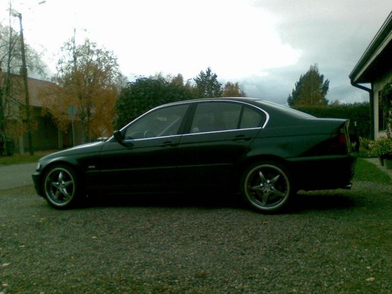

      No mulla on taas kokemusta tuosta 55/35 alustasta ja se on nyt ollut alla käyttöautossa reilut 3 vuotta. Sen verran on muutosta tehty, että takapää putosi liikaa noilla H&R:n jousilla, joten takana on M-sportin omat jouset. Omasta mielestä ihan mukava alusta ja hyvin toimiva.
      H&R:n satsin mukana tulleet öljytäyttöiset iskarit eivät kyllä vakuuttaneet, toinen etuiskari tyhjeni reilun vuoden jälkeen ja takaiskarit olivat liian löysät jotta autoon olisi voinut lastata kuormaa päälle. Se asia korjaantui Sachsin kaasuiskareilla, nyt on kohta pari vuotta ajeltu tällä setillä.
      Matkaa kaareen on edessä/takana 330mm. H&R:n takajousilla etäisyys oli 310mm.
      Tuossa vielä sivukuva 18" vanteilla ja edessä H&R:n 55mm / takana M-sportin 15mm:
