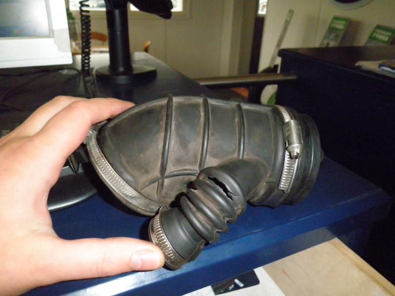

    Olisiko kenelläkään tietoa, mistä johtuu suhina, kun kaasuttaa? Kaasua kun painaa, jostain kuuluu "fiiuuhh" ja kun ajaa tasanopeudella, kuuluu aika lailla tasainen suhina. Onko kenelläkään ideoita?
    RATKAISU: Ilmamäärämittarin jälkeen olevasta kumiputkesta löytyi suuri halkeama. Putki vaihtoon ja auto toimii erinomaisesti (nyt ainakin 2 päivän ajan). Ei suhinoita, ei ylimääräisiä ääniä. Korjaaja kuitenkin ihmetteli, miksi imusarjan säätöyksikkö suhisee jonkin verran. Löytyykö teiltä vastausta?
    EDIT 1. Vielä kuvä päälle
    xzxz

    Kovin kuulostaa imuvuodolta :think
    ...ei muuta kun separaattoria ja imupuolen letkuja käpistelemään.

            Pystyykö kukaan foorumilainen auttaa mahdollisen imuvuodon paikantamisessa?
            Pystyykö imuvuotoa paikantamaan tietotekniikan avulla, eli ohjelmalla?
            Kaasu suhisee aina kun kaasuun koskee ja kun ajaa pintakaasulla. Kun kiihdyttää kovemmin, suhinat häviää.

              Ratkaistu!!
              Ratkaisu käsitelty 1 viestissä edittinä.
                      Jos ei tuo m52tu koneen disa eroa paljon m54 koneen vastaavasta niin ei siinä kyllä pitäisi mitään suhisevia osia olla. Tiivisteen tuohon vanhempaan tosin voi vaihtaa joten sitä voisi kokeilla. Jos se taas kolisee ja kolina häviää nyppäämällä se piuha irti siitä vierestä niin säätöläpän akseli on kulunut.
