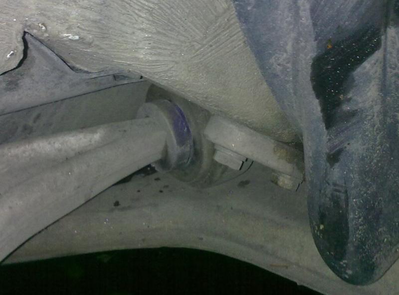

    Vaihtelin tuossa viime viikonloppuna talvirenkaat alle, ja huomasin että vasemman etualatukivarren takapusla ei ole paikoillaan. Olin jo aiemmin ihmetellyt, kun ohjaus tuntui vetelevän melkein kuin rikkinäisillä puslilla aiemmin. Syynä taisikin olla se, että vasemman puolen puslan sisäosa pääsee liikkumaan ulko-osan suhteessa.
    Puslat, jouset ja juuri tuo vasen alatukivarsi vaihdettiin keväällä eräällä korjaamolla. Mitä olette mieltä, kuka vastaa korjauksesta?

    Eikai siinä kun lyöt vasaralla sisemmän osan pitemmälle tukivartta pitkin paikalleen.
    Ei siitä nyt kannata käräjille lähteä moisen takia

      Jaaha, kuulostaapa helpolta.
      Mikähän moisen on voinut aiheuttaa, tai siis tuleekohan tuo pysymään paikoillaan?
      Koiranluitakin lähdin tuon omituisen ajotuntuman takia vaihtamaan ja toiselta puolelta onnistuikin. Toisen puolen iskarin pään mutteri tuntuu olevan vahvasti jumissa. Ei liiku lenkkiavaimella mihinkään.
      Löytyiskö äkkiseltään vinkkiä millä koiranluun yläpää lähtisi aukeamaan? Pulttimopoa tai rälläkkää ei ole käytettävissä.

          Saa pidettyä kiinni. Mutteri tuntuisi vaan olevan jumissa. Crc:llä koitin avustaa, mutta ei lähtenyt.
          Ei kai tuossa pulttikoneella olis mitään ongelmaa, mutta kun mun parkkipaikan varustukseen ei kuulu sellaisia.

            Se puslan sisäosa on asennuksessa lyöty liian pitkälle tukivarteen. Otat sen holkin irti siitä tukivarresta ja puristat takaisin paikoilleen sen sisäosan.
