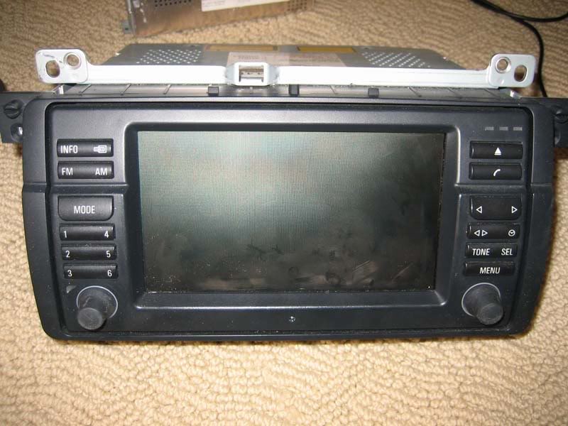

E46 Navi, jälleen kerran
  • Rahu
    • Aug 2002
    • 6464
    • Tuusula
    Suomi kokonaisuudessaan tuli vasta 2005-2:een
    En muista tuliko dual layer ominaisuus tuossa v27:ssa vai vasta v29:ssä joka tarkoittaa sitä että uudet kartat on tuolla dual layerilla ja vanhempien päivityksien kanssa ne ei siis toimi.

      No hitto. Pitää rohkaistua ja kokeilla vielä sitä v31 päivitystä, kun näyttäähän tuon saavan vielä palautettua... ehkä. :think
      • PowerJacky
        • Dec 2010
        • 18
        • Pohojanmaa
        No niin nyt on sitten saatu navi päivitettyä versioon V31. Mutta jotta elämä ei olisi liian helppoa, niin on vieläkin pikku ongelma.
        Eli version oletus kieli on ilmeisesti Saksa, koska se oli päällänsä kun kampe virkos päivityksestä. No valikko on onneksi tuttu niin sain sen vaihdettua Lontooksi.
        Mutta miksi aina virtojen katkaisun jälkeen heittää ton Saksan päälle? :think
        Ja kaikki muutkin asetukset niihin mitä oli enen päivitystä. Ainoat mitkä ei muutu on Kellon aika ja päivämäärä, ne pysyy asetetuissa ajoissa.
        "Salavalikossa" joku juttu mikä pitää muuttaa vai?
