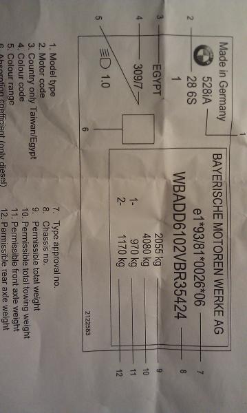

        Kuka oikein toimii suomentajana?
        Äkkiseltään katsottuna=omamassa ilman kuljettajaa ja polttoainetta/nesteitä 1387 kg
        omamamssa kuljettajan kanssa 1540 (eli tämä on se normaali rekisteriotteeseen merkittävä omamassa).
        1965 Kg on kokonaismassa.
        Tän mallikilven mukaan siinä pitäisiä olla sallittu kokonaismassa (permissible total weight)
        Jos asia on näin miksi he lähettävät minulle tyyppikilven jossa on väärää tietoa ja vielä tarkistivat asian uudelleen ja väittävät että se on oikein. Tälläinen vastaus tuli sähköpostin kautta.
        "nyt asiaa on katsottu joka osastolta. Tekniikkapuoli ja malmön keskusvarasto joka tekee tilaukset ja me täällä partssuppourtissa. Painot ovat OK, ja oikealla paikalla"
        ja mukana tuli se virallinen dokumentti missä luki noi painot ja silti pistivät siihen tyyppikilpeen ton omamassan kuljettajan kanssa.

            Omassa 330ia cabriossa painot on kokonaismassa 2040kg, omamassa 1695kg. Joten eiköhän ne nyt vähän väärin ole siinä tyyppikilvessä jos siinä lukee kokonaismassana toi 1540kg...

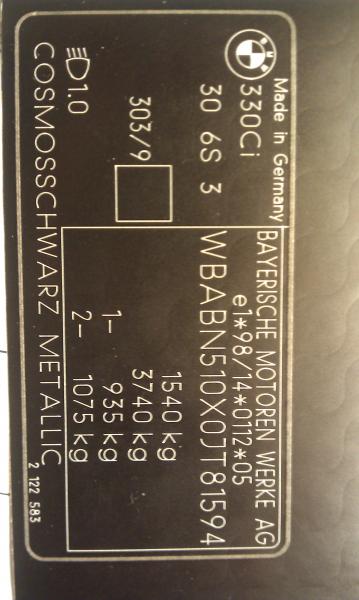

                Tässä tyyppikilpi ja malli
                Ja ton virallisen lapun mukaan toi 1540kg on omamassa kuljettajan kanssa.
                Edellisessä otteessakin luki omamassa 1540kg ja kokonaismassa 1965kg
                Ja virosta tuotu

                  Eli siltikin siinä tyyppikilvessä on vikaa. Kokonaimassan tilalla on omamassa.
                  Mistä tilasit kilven ja mitä se maksoi?
                    Hiukan ihmetyttää myös, erikoinen painovirhe jos bemari-tehtaalla tuollaisia painavat...
                    Johan tuossa maksimi akselimassat näkyy (1/2) ja ensimmäinen paino on satoja kiloja vajaa siitä mitä akseleista tulee yhteensä.

                      tilasin kilven laakkoselta
                      Mitä teen jos ne ei suostu lähettämään uutta kilpeä oikealla arvoilla ?
