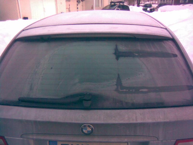

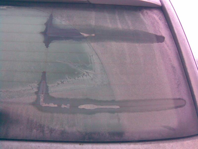

    E46 Touring takalasinlämmitin
    Mikä voisi olla vikana kun takalasinlämmitin toimii kuten kuvissa?
    Eli muut langat eivät lämpeä, vaikka kuinka kauan huudattais lämppäriä päällä.
    Kukaan törmännyt vastaavaan vikaan? Poikki olevia lankoja en ole löytänyt.

    Aiheuttaako häiriötä radiolle?
    Kyllä mä uskon että pari lankaa on poikki, ei ehkä näytä siltä mutta luultavasti ovat. Hopealakalla saa noi korjattua.
      En ole radiohäiriöitä huomannut, mutta pitääpä testailla tuota. Onkos nuo pystylangat radion antenni? Kun näyttäis että nekin lämpenee. Tossa mittaamisessa on sellanen ongelma, että pitäis aina mittauspisteestä raaputella suojalakat pois, eikä viittis siihen ruveta, jos vika ei olekkaan takalasissa. Vois tietysti purkaa muoveja pos, niin pääsis mittaa, että tuleeko edes syöttö lasille. Voiskohan olla mahdollista, että jos maadotusjohto lasille on poikki, niin jotenkin maadottuis ton antennin kautta..? Siis jos noi pystylangat on edes antenni...
        moro
        nämä näkyyvät yleensä olevan poikki siitä tiivisteen kohdalta missä siinä tiivisteessä on n.2mm korkeaharja. Tiivisteessä näkyy "palo" jälkiä(suolan vaikutuksesta) samalla kohti mistä tuo lasissa oleva vastuslanka on poikki. Eli tutkippas "suurennuslasin" kanssa tuo takalasin ja tiivisteen yhtymä kohta kauttaaltaan läpi.

          Eikös radion antenni ole kuitenkin takasivulaseissa? Eli takalasissa on vain vastuslangat.

            Ei tuntuis olevan vaikutusta radion kuuluvuuteen tolla takalasin lämmittimellä. Mutta taitaakin tuo antenni olla tuolla takaspoilerin sisällä, osa 1.
            Täytyy vielä tutkia tuota tiivistepintaa suurennuslasilla, tuntuu vaan jotenkin uskomattomalata, että olis niin monesta kohtaa poikki, että aiheuttaa tuollaisen.

              Jostain olin lukenivaan että takalasilämppäri ja radiovahvistin olisivat samassa paketissa ja kun vastuslangat menee rikki se aiheuttaa häiriötä radiolle.
              En tiedä, mutulla mennään..
              EDIT: siis nyt kun katsoin kuvia tarkemmin niin tossa taitaa siis olla kaksi lankaa jotka toimivat osittain? Eilen ymmärsin niin että kaksi lankaa olis poikki?
                tuo osa nro 1 on keskuslukituksen kauko-ohjaimen antenni. Radion antenni on siinä
                kuskin puoleisessa takimmaisessa ikkunassa muutama ohut lanka lasiin laminoituna.
                Jotain outoa tuossa takalasisi sähkön syötössä lasissa olevia lankoja myöten on.
                pitääpä uteliaisuuttaan tutkia tuota lasissa olevaa vastuslankaa kuinka se on johdotettu.

                  Uskaltaisin väittää, että sieltä on maadoitus poikki saranan kohdalta tai sitten lämppäri oikosulussa antennin kanssa. Virtahan kulkee ihan selvästi lämppäristä antenniin eikä lasin toisella reunalla sijaitsevaan lämppäriin maahan.

                    Mulla oli ex e46 toukasta nypitty kalvot takalaseista huit vittuun.
                    Syytä en voi ymmärtää, mutta se nyt on sivuseikka. Takaluukun lasiin oli jääny ikävästi semmonen paskaliimapinta, jota ilmeisesti oli koitettu raaputella pois jollain.
                    Juhannuksena kun auton hommasin, ja lokakuussa vaihdoin jo pois, niin ei juuri päässy testaamaan lasin lämmitystä (ei huvittanu mittailla, eikä muutenkaa kyllä kiinnostanu nii paljoo) - kerran kuitenki huurteista lasia lämmitin, ja lämpes hyvin pitkälti samaan tyyliin kuin ekassa postauksessa ilmenee, eli apparinpuoleisesta reunasta muutama lanka kuumeni, noin 30-50cm matkalta. Enpä muista että olis radioon mitään häiriöö tehny.
                    e. niin, oletin tietty että sillä kalvojen raaputtelemisella olis ollu jokin yhteys toimimattomaan lämmitykseen...
