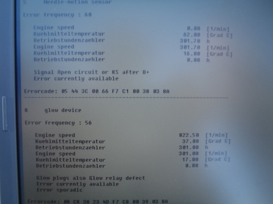

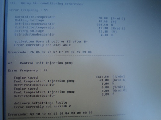

                        Viat luettu
                        Noniin nyt olis vikaset luettu(kiitokset marlinille) mutta sitten se pahin :think
                        Selvittäkääpäs tyhmälle mitä näissä kuvissa selviää ja lukee noin niinku suomeks(ei oo saksa vahvin kieli )
                        Ja onko se vp44 aivo(kääpiö) sieltä sitten ottanu itteensä??
                        Kiitokset jo valmiiks kaikille
                          Jep, "delivery output stage" failurea pukkaa. Elektronikka korjaukseen niin pelittää taas.
                          EDIT: Tosin tuo ei ole tällähetkellä päällä toisinkuin "needle motion sensor", eli se yksi suutin missä on anturi kiinni, tää kantsii eka korjaa ja kattoo sitte miten toimii, todennäkösesti pumpun elektroniikka kaipaa kuitenkin korjausta kun tuo vikakakoodi siellä on muistiin jäänyt.
                          - E90 320i LCI M-sport -09
                          - Porsche Boxster 987 2.7 -07
                            Nyt voi sanoa että oli kiitettävän ripee vastaus
                            Tän päivän käynti yritys vikalukujen tyhjentämisen jälkeen toi sen glow vian uudelleen
                            ja se needle motion sensori oli jo viime syksynä ku käytin abs anturin
                            takia juhiksella luvussa eikä se nollaantunu sillonkaan...
                            Mut saattasinko muistaa oikein jostain et se on yleensä loppu viimein ollu siittä pumpun aivokkeesta kiinni se vika??
                              Joo, no jos kerta on toiminut tuon needle motion sensorin vian kanssa niin ei sitten ole siitä kiinni vaan määränsäätimen pääteaste mennyt rikki pumpun elektroniikassa.
                              Sen voi korjata kalliisti, halvasti tai paskasti. Ihan miten haluaa
