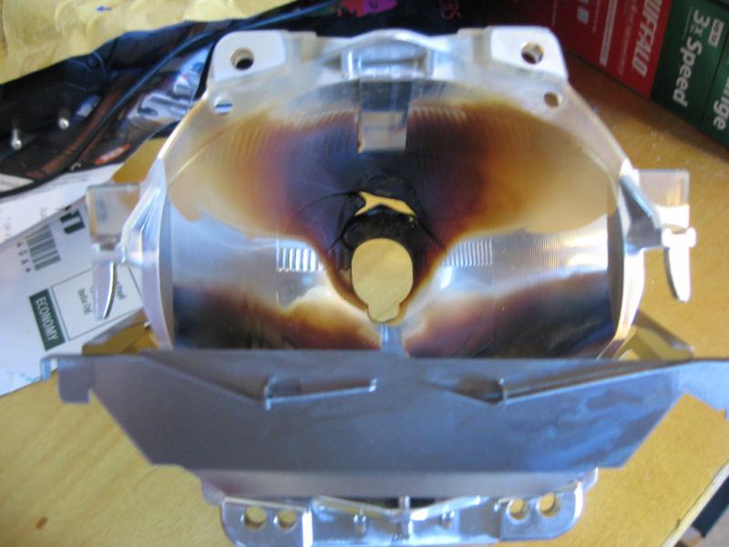

    Irrotin ajovalot ohjeiden mukaan.
    Palanut umpio omasta autosta:
    35W sulattaa hyvin muovia...

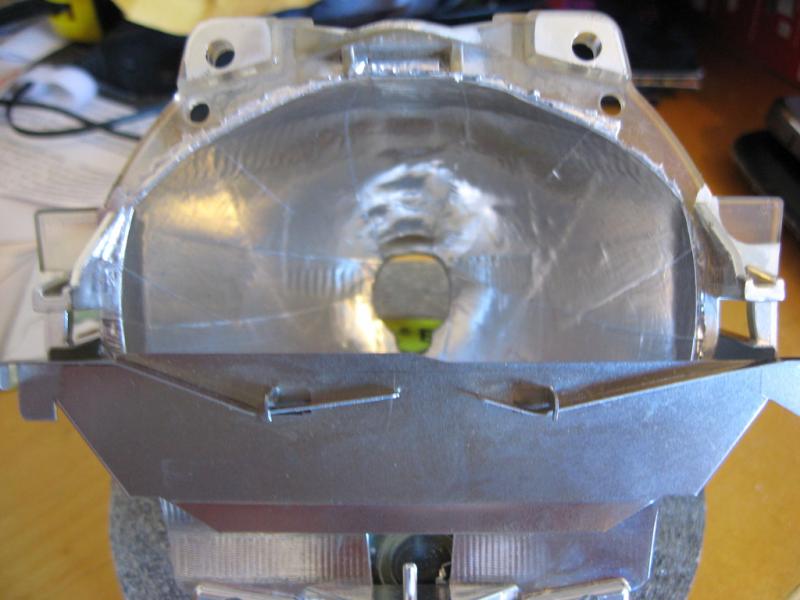

    Päällystin heijastimen alumiiniteipillä.
    Valotehoa tuli lisää. Saa nähdä kauanko kestää...

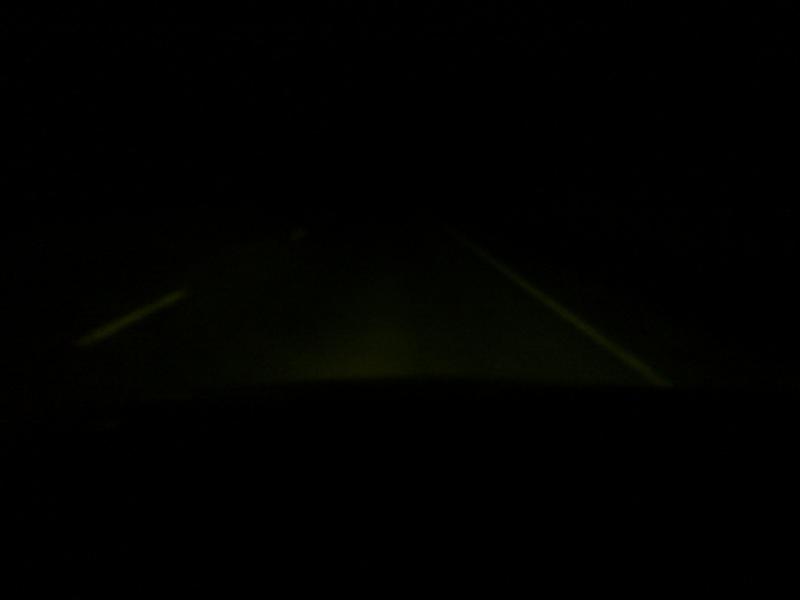

    Ennen:

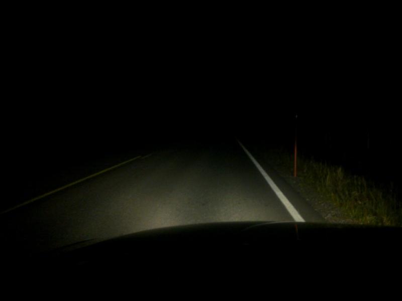

    Jälkeen:
