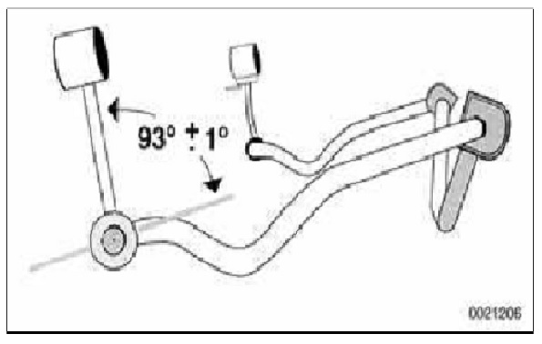

    Miten takavakaajan linkkien asennus tapahtuu?
    Bentleyn korjausoppaassa käsketään liimaamaan alapäät vakaajaan 93 asteen kulmassa. Liimaksi suositellaan Circolight tai vastaava.
    Onko tarpeellista liimata? Mikä on soveltuva liima joka on helposti saatavilla?
    Moisten end of bar and inside
    rubber mount (in link end). with
    Circolight® or equivalent rubber
    bonding agent.
    Push bar into rubber mount and
    position as shown in illustration.
    Once rubber bond has set
    stabilizer link can no longer be
    rotated.
    Edit: Tarkemmalla tutkimisella tuo Circo Light näyttäisi olevan jonkinlainen liukaste. Tuosta bonding agent termistä tulisi mieleen liima... Eli taitaa saippua ajaa saman asian.

    Joo ei todellakaan liimata millään eikä mitenkään, liukasteeksi vaan jotain sopivaa rasvaa tms. muuten voi tulla hiki uuden koiranluun paikalleen saamisen kanssa...

      Oliskohan post-vulcanization bonding kyseessä? Kun koiranluun kumipusla asettuu vakaajan päähän niin kumipuslan pinnoite liimaa puslan vakaajaan kiinni. Koiranluiden kuvissa tuossa vakaajan puslan päässä on aina suojamuovi, joten puslassa saattaisi olla pinnoite.
      Suosittelisin asennusrasvaksi silikonirasvaa (Biltema, Motonet) tai risiiniöljyrasvaa esim. Castrol Red Rubber Grease tai PBR Rubber Grease. Eivät ainakaan heikennä kumia.
