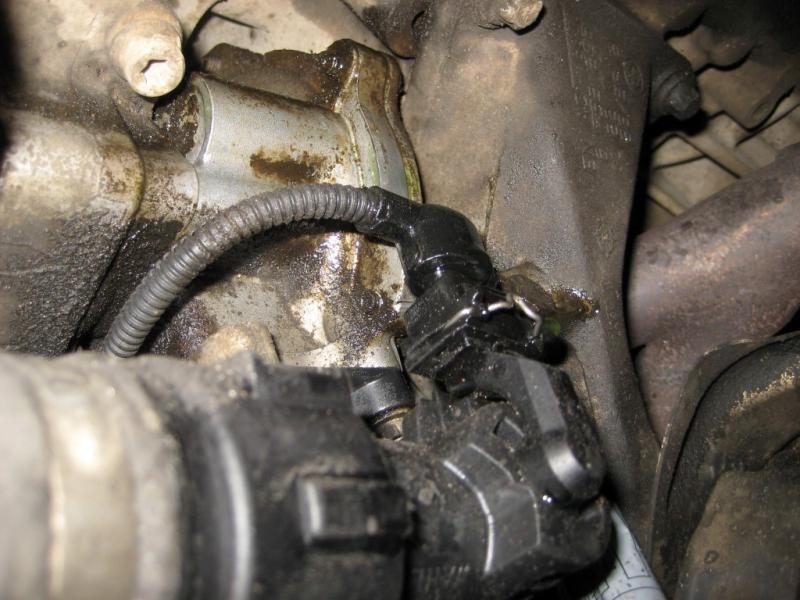

              Nyt selvis sitten vuodot.
              Vesipumpun laakerit aivan moro, ja ohjaustehostimen pumpun takapäästä vuotaa jo säiliönpaineella, eli aivan seula. Avasin kaks pulttia siitä että puran pumpun, mutta vaatis prässin tai erikoisel ulosvetäjän että vois yrittää ottaa hihnapyörän laippaa irti akselista. Onko kukaan purkanu ja ehjänny?
              • reddewil
                • Aug 2003
                • 3015
                • West Coast
                Purin pumpun, stefahan siellä oli rikki, ja akselissakin jäljet. Laakeriahan tuossa ei ole kuin luikumalli! Kai tollasen stefan jostai löytäs, mutta tuo 120Bar vähän mietityttää.
