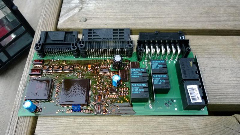

    Ostin jenkeistä toisen keskuslukituksen ohjainmodulin mun 330da touring bemariin, kun keskuslukitus ei aina pelaa. Saako tuon uuden modulin koodattua esim.inpalla? Uusi yksikkö ei tee mitään, kun kytken sen autoon!

      Numerot tuossa uudessa modulissa on kyllä ihan samat, kuin vanhassa.

        Mitkä releet ne näistä on, jotka ohjaa tuota keskuslukitusta? vähä vaikee tietää näppituntumalla.

          Itsellä oli sama ongelma e46:sessa, hoitui eleet vaihtamalla, Saksasta saa tilattua. Mut kannattaa jättää osaavan käsiin sit monilla mennyt koko kortti rikki ku poltettu liikaa, ongelmanahan tuossa isompana on et pitää saada ne lakat pois et saa Tiinan sulaan...
          Mut vastaus sun kysymykseen on noi 2 vasemman puolinmaista Siemensin relettä ( oikeassa reunassa missä niitä on 4 lähekkäin)
          Mulle jäi pari relettä ylimääräiseksi jos tarvetta kun varoix tilasin ylimääräiset jos tarvii.

              Koodareitahan kyllä löytyy foorumilta.
              Jos osanumero on sama niin pitäisi tomia koodaamalla. GM5:stä on useita eri versioita olemassa.
              Kauko-ohjauksen antenni on erilainen eri taajuuksille tietty mutta käsittääkseni GM5 eli ZKE eli korimoduuli ei välitä niistä.
              Korimoduuliin voi myös korjauttaa jollakulla foorumilaisella tai esim. sercap.fi tai autoelektro.fi.
