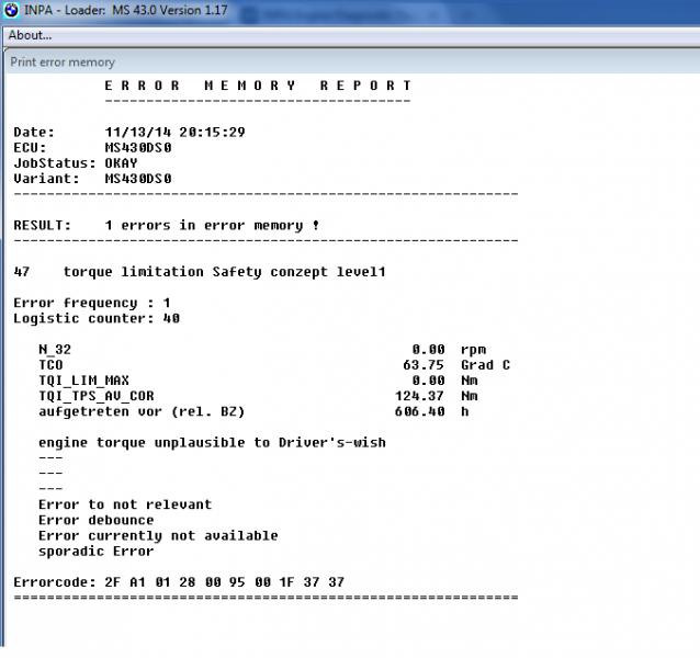

                        Sain luettua vikakoodit. Antoi yhden, 47 - torque limitation safety conzept level1. Kuva liitteenä.
                        Olisiko mestareilla vinkkiä liittyykö tämä mahdollisesti mitenkään tuohon, ettei lähde käytiin lainkaan.

                          Ensinnäkin yksi postaus riittää. Toiseksi pirssin rakennuskk/vuosi ja moottorin tyyppi sekä automaatti/manuaalivaihteisto on oleellisia tietoja. INPAn ECU:n tyyppikoodista oletan M54.
                          Pikagoogle ei anna montaa torque limitation safety, pari esimerkkiä on, tässä se parempi auf Deutsch mutta eiköhän aukea silti: KLIK.
                          Näyttää että tuossa N_32:ssa pitäisi olla kierrosluku --> viittaisi kampuran asentoanturiin kun kerran ei ole kierroslukuarvoa saanut luettua. Logistic counter lähteeä 40:stä alaspäin eli vika on juuri tapahtunut. Tämäkin löytyi jostain mutta linkki on nyt hukassa.
                          Voi myös olla yhdistelmän nokka-akselien antureita vaikkei niistä ole vikakoodia jäänytkään. Kannattaa tarkistaa myös nokka-akselien anturien liittimet ja kaapelit liittimien tyveltä ettei ole hapettumia tai liki katkeamaisillaan olevaa johdinta.
                          Itse vaihtaisin suosiolla sekä nokkien asentoanturit että kampuran anturin, nollaisin vikakoodit ja kokeilisin uudestaan. Jos ottaa tuurilla niin alottaisin kampuran asentoanturista.

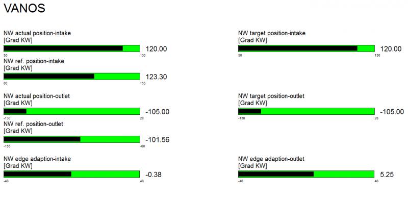

                            INPA näytti kierroslukua (~190), kun starttia pyöritti. Sulkeeko tämä pois kampiakselin asentotunnistimen? Nokka-akselin tunnistimen liittimet jo putsasin ja yritin tutkia johtimien kunnon, enkä niissä mitään huonoutta nähnyt.
                            Kävin nyt vielä lukemassa nokka-akselin lukemia, kun starttia pyörittää. Liitteenä on kuva ja siinä ei mitkään arvot muuttuneet startin pyöriessä. Onkohan ihan normaalia?

                              Nämä potentiaaliset anturiviat ovat hankalia kun kaikista vioista ei jää vikakoodia. Yleensä käsittääkseni nokkien antureista tyypillisesti jää vikakoodi herkemmin kuin kampurasta.
