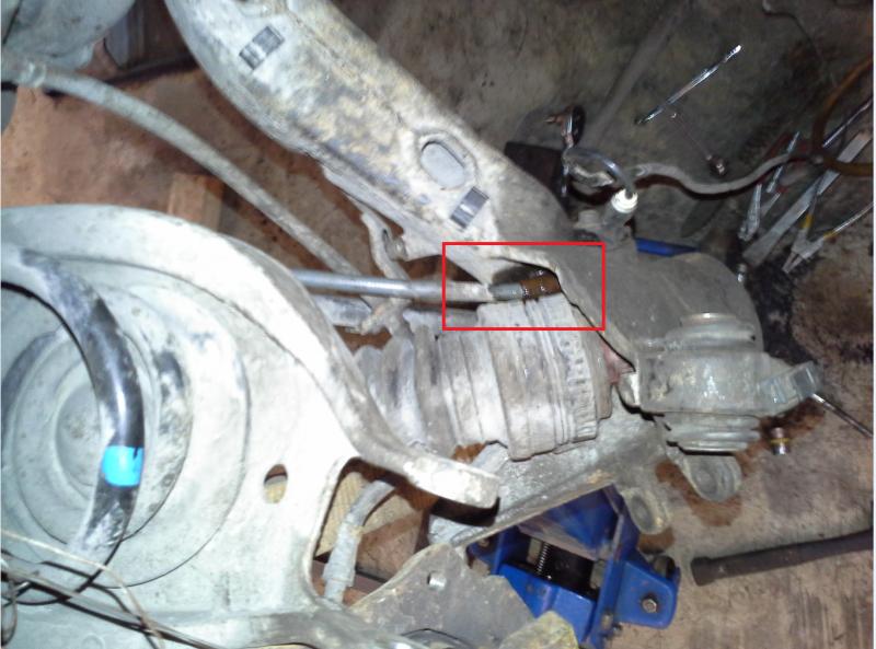

    Osaako kukaan neuvoo miten käsijarruvaijerin suojaputki/letku lähtee irti.
    En löydä mitään kiinnitystä eikä lähe vetämällä.
    Kiitos!

    Lyöt sen tuurnalla irti.

      eli siinä ei ole mitään erikoista liitosta? se on vaan hitsautunut kiinni ajan myötä...

        Juu ihan vetämällä lähtee, mutta kun ruosteessa niin voimaa saa käyttää. Käytännössä lyö se ulkopuolelta tuurnalla irti niinku tuos jo vihjattiin.

          Kokeilen illalla.
          Kiitos avusta!
