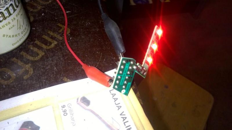

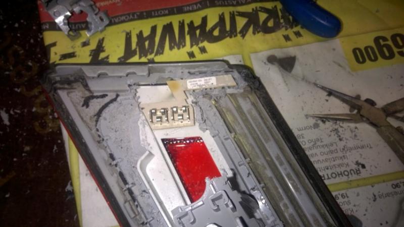

    Vasemman puolimmainen (takaluukussa oleva takavalon jatko-osa, led 3 raitaa) alkoi vilkkumaan ja himmeni... Ei muuta kuin auki ja irti, ihmettelemään missä lamppu. Noníh, eihän siellä ole lamppua, vaan "ikuiset" ledit . Eli huolto-ohje on, vaihda koko pikku-umpio
    Ei muuta kuin purkamaan. Vika löytyi piirilevystä, jossa tinaa käytetty säästeliäästi ja pientä kosteutta. Mietin pitkään alanko lämmittämään ton lampun kupua irti, mutta näin jälkikäteen voi sanoa että oikea ratkaisu oli mennä dremelillä takakautta sisään. Ledit lähti tuikkimaan kolvaamalla piirilevyn juotokset uudestaan (lämmittämällä, ei lisätinaa).

      Perhana, tälläinen löytyi kuitenkin :-) Etsin vaikka millä ihmeellisillä sanoilla, ei osumaa. Miksi tuota sitten kutsuisi, takavalon takaluukun osa? Anyways, hauska huomata että sama vika, suunnilleen samassa kohtaa. Noh, nyt on sitten kaksi ohjetta/tapaa lähestyä umpion sisälle.
