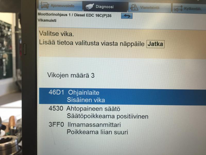

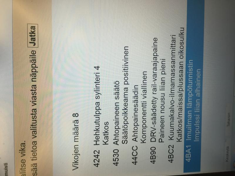

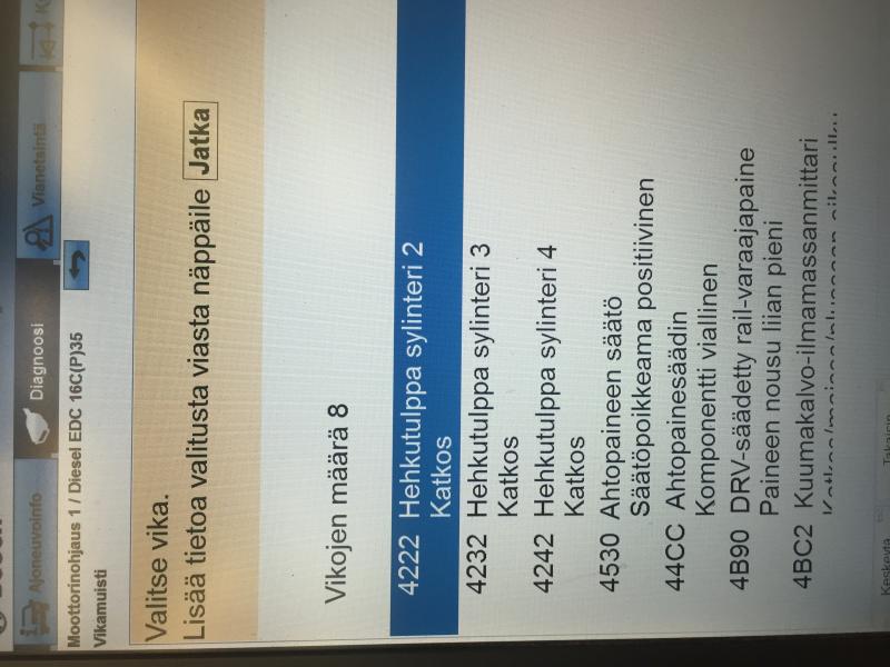

    oli siel muutama muukin vikakoodi, mut niistä laitan liitteinä kuvia, et mitä siel oli. et miisäköhän mahtais olla vika, kun ei kiihdy kunnolla alakieroksilla?
    ja sit vaihdoin pari päivää sitten alkuperäisen ilmansuodattimen tilalle vapaavirtaussuodattimen, et jos se ois auttanut, mut ei ollu vaikutusta asiaan.
    onko vapaavirtausuodattimesta hyötyä vai haittaa?
    kuvia vikakoodeista löytyy liitteinä.
    kuva 1 ja 2 on ennen vikakoodien nollaamista ja kuva 3 on ku nollattiin vikakoodit ja kävin tosi pien koeajon.
    sit multa löytyy myös videot ilmämäärän mittauksesta sekä autopaineiden mittaamisesta,
    videosta näkyy mitattu arvo ja ohjearvo.
