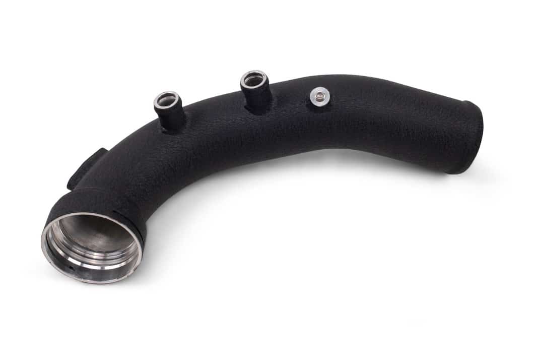

                    Charge pipe näyttää olevan N55 heikkoa muovia.
                    Mistä ootte hommannut noita metallisia?
                    VRSF ahtoputki BMW N54/N55 135i,335i E82 E90 E92 - ja muut valikoidut viritysosat autoharrastajalle, Futurezin verkkokaupan valikoimasta.
                    Tuommoinen pisti silmään.
