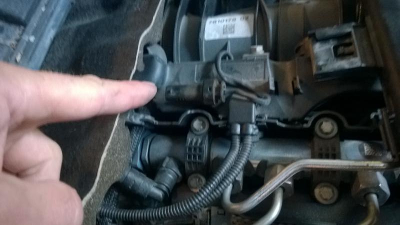

Onko jollain tietoa minkä liitin kuvassa näkyy? Kone siis LCI 177hp, liitin moottorin päällä.
Mahdollisesti lämpötilan anturin liitin?

Äkkiseltään muistelisin et ton pitäs osottaa toiseen suuntaan ja siihen tulla anturin liitin tämän kuvan osa numero 21:stä
http://www.realoem.com/bmw/enUS/show...diagId=11_4580
Edit: eli tämän kuvan osa numero 14 liitin
http://www.realoem.com/bmw/enUS/show...diagId=13_1367
