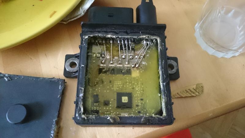

Tosiaan hehkujen releyksikön voi itsekkin korjata. Ensimmäisessä kuvassa näkyy 330D releyksikkö auki puukotettuna. Kuvan yläreunassa näkyvät hyppylangat olivat itsellä palaneet poikki joka osottautui viaksi. Todennäköisesti oikosulussa ollut hehku polttanut poikki joten hehkutkin pitää vaihtaa
Varmaankin myös e6x samanlainen rele? Ja luulisin että nelipyttyisissäkin on melko samanlaiset sisuskalut.
Hyppylangat on juotettu alumiinilla joten dremeli olisi ainakin itsellä helpottanut alumiinin poistossa. Puukolla raaputin puhtaaksi kun ei sattunut parempaakaan työkalua olemaan.
Alla on normaali kupari joka pitää saada esiin sillä tina ei alumiinin tarttunut vaikka mitä teki.

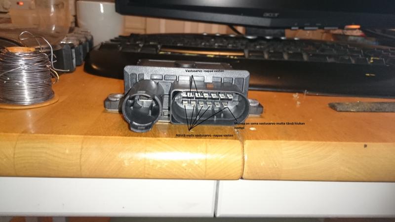

Toisessa kuvassa näkyy pinnien vastusarvot jotka korjauksen jälkeen mittasin maadoitusnapaa vasten. Itse vastusarvoa en muista mutta ainoastaan yhdessä pinnissä oli eri arvo.
Nyt on korjauksen jälkeen rullailtu 3kk/10tkm ilman vikakoodeja.
