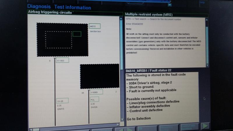

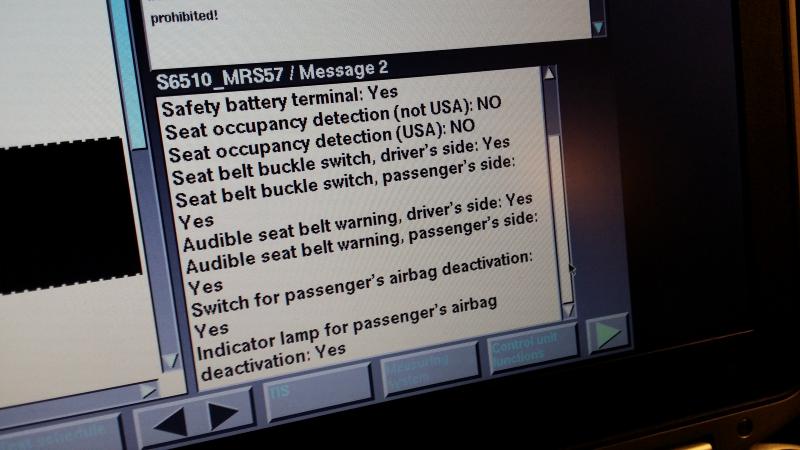

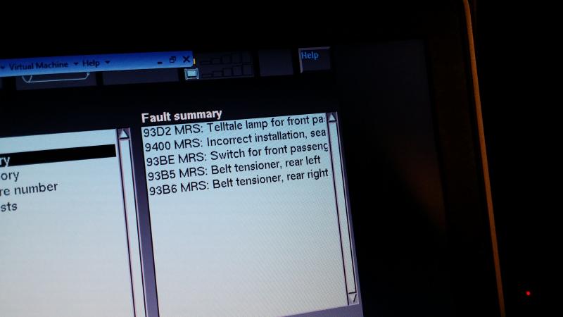

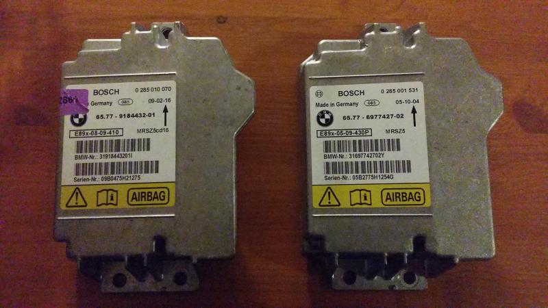

    Moi.
    -Airbag valo ja vika 93B4
    -merkkihuolto diagnoosi: ratin läpivienti (coil spring cartridge)
    -ostin uuden: coil spring cartridge vaihdettu, ei apua
    -uusi akku vaihdettu, ei apua
    joka välissä vika koodit nollattu
    -tilasin käytetyn MRS5 module:n (airbag ecu)
    -nyt hävisi 93B4, tuli tilalle 5 uutta "vikaa"
    -mm. apukuskin airbag:in kytkin jolla sen saa pois käytöstä, jota autossani ei edes ole, siis sitä kytkintä
    -ecu on uudemmasta mallista
    Liitteenä muutama kuva
    Kysymys olisi kuinka / kuka osaa ohjelmoida ecu:n, eli koodata autooni käyväksi ?

    Kai sä olet NCSexpertillä koodannut uuden mokkulan auton varustelistan mukaisesti?
    Musti 8HP
    Nokivasara M47
    TeiniCoupé DCT
    E36/5 Diesel-DCT Tri-Turbo

      No se tässä se vaikeus onkin.
      En osaa sillä koodata.
      Apuja tarvisi.

        Sulla ilmeisesti softat ja piuha löytyy. Voin tehä tuon koodauksen etänä. Ota privalla yhteyttä jos tarvii tehdä.

          Koodaukset etänä suoritettu -> ongelma poistui, kiitos.
