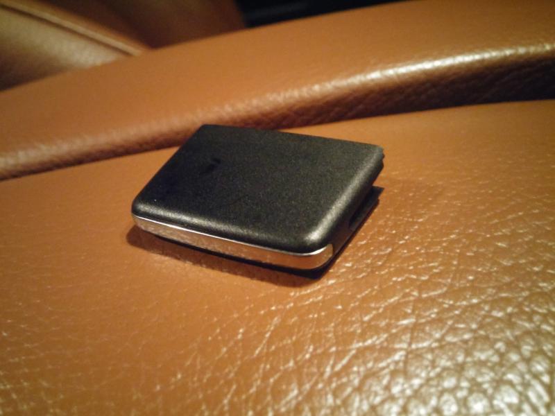

    Ilmastoinnin säädin jäi käteen.
    Ongelman ääreltä toiselle Tarkoituksena oli kääntää ilmastointi puhaltamaan ikkunanpäin sulamisen nopeuttamiseksi mutta ei perkele kun jäikin tuo säätöpalikka käteen Jollain jotain ideaa millä tuon takaisin kiinni saisi?

    Ei tuo mene takaisin paikalleen ritilän päälle ihan vain työntämällä, noista hahloistaan, kuten kännykkätelineet menevät tuuletusräppänöihin? Mitäänhän tuosta ei ole varsinaisesta murtunut / hajonnut, vai olenko puusilmä?

      Juu tuota tietysti heti ensimmäisenä yritin mutta tuon vastakappaleen (joka näkyy ylemmässä kuvassa tuuletinritilän takana)kohdistaminen tuohon säätöpalikkaan on erittäin haastavaa kun ei oikein saa sitä tuettua mitenkään.

        Minulle oli käynyt kans noin, kun auto oli fixaajalla. Paneeli irti, ritilä irti ja pikaliimalla varovasti sai sen korjattua, ja toimii kuin uusi.
          Homma hoidossa, kiitoksia sulle!
            Juu, ääni tälle. Kävi vastaava myös allekirjoittaneelle, pikaliimalla kuntoon eikä 4:ään vuoteen ongelmia tuon kanssa.
