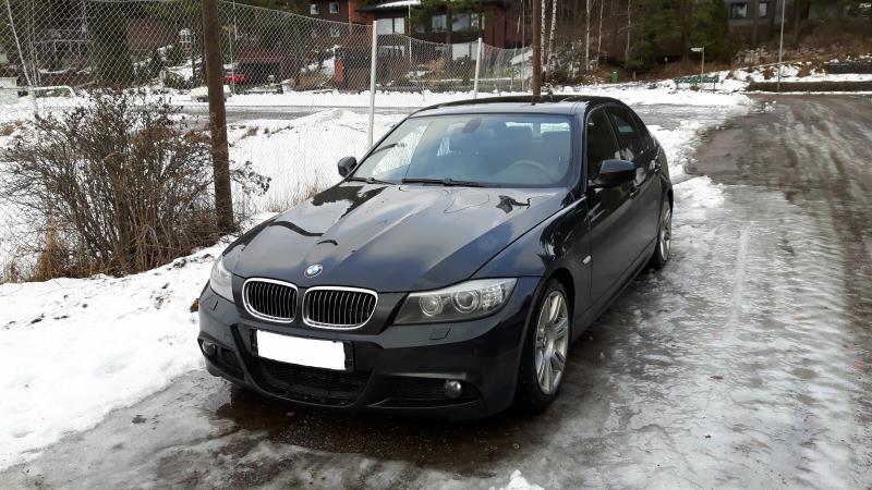

    Tuli 330d e46:sta päiviteltyä tuoreempaan painokseen, mutta muutamaa kysymysta askarruttaa värkistä. Threadeja luettua en oikeen asiasta viisastunut joten kootusti:
    Kuten kuvasta voi päätellä ei tuohon parkkikseen paljoa sähköjä saada joten sätelylämppäri ja sisätilalämmitin on melko turha kapistus autossa, joten webastoahan tämä huutaa. Onko muita mahdollisuuksia saada iDriven kautta toimivaa lämmitintä kuin orkkis webasto? Jonkun sortin kaukkari on/off-toiminnolla sen lisäksi olis kiva saada. Defan 10A akkulaturi löytyy varastosta jonka meinasin heittää tuohon olemassaolevaan johtosarjaan, jotta työmaalla pääsee latailemaan akkuja.
    Vetokoukkua tähän yksilöön ei tehtaalta eksynyt, joten tämän kanssa vaatisi mieluuten irrottevaa mallia. Mistä moisen löytäsi kohtuu hintaan, kun marmorilta kysellessä rupes hintaa kertymään pelkälle koukulle ja johtosarjalle melkosesti. Onko asennus miten pitkässä kuusessa vaiko kerään samaan pottiin suoraan ja asennutan webaston kassa samaan konkurssiin?
    Viimeinen ja kaiken kinkkisin toteutus... Autoon on kyllä laitettu HiFi-paketti, mutta alapääntoisto on aivan suoraan sitä itseään lujaa soittaessa. iDriven kanssa ei ole vielä sinut ja soittimena toimii Bisnessmankka joka sinänsä pikaisessa testissä tuntui kohtuulliselta ohjelmalähteeltä, eli tartteis saada peräkonttiin riittävä nippu linjatasosia RCA-lähtöja prossulle ja sieltä edelleen vahvistimille ja elementeille.
