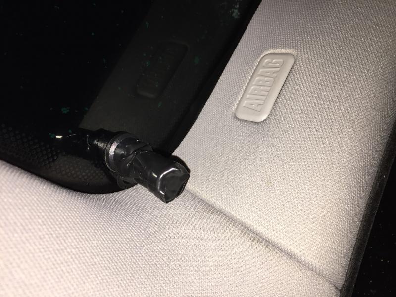

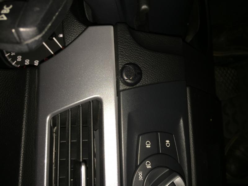

    Olen koittanut selvittää, mitä virkaa kesällä ostetussa e90:ssäni ajaa kaksi tappia tuulilasin ylänurkissa (sisäpuolella) ja jälkiasenteinen nappi ratin vasemmalla puolella kojelaudassa. Täältä varmaan löytyy joku, joka tunnistaisi/arvaisi?
    1. Sähköteipatut tapit tuulilasin ylänurkissa

    2. Nappi kojelaudassa

    Onko autossa jälkiasenteinen hälytin? Itsellä on ja a pilareissa tuulilasin yläreunassa oli samantapaiset. Ilmeisesti jotkut lasin rikkoontumistunnistimet.

      Hälytin, samanlaisia oli nissaneissa ja mazdoissa.

        Hälytintä olen epäillyt itsekin. Ei hajua toiminnallisuudesta tuota nappia kun painelee, niin siinä vilahtaa punanen valo -> jotain kai tapahtuu. Ei hajuakaan mitä.

          Liiketunnistimet luultavasti kytkeytyy pois päältä mahdollistaen esim koiran jättämisen autoon.

            Ok. Mitähän virkaa noilla sähköteipeillä on? Vai onko edellinen omistaja kyllästyny 😄

              On tainnut kyllästyä noiden anturien laukaisemaan hälytykseen. Teippi estänee tunnistimia toimimasta ainakin jonkinasteisesti.
              Töissä firman autossa vastaava laitos (juuri samanlainen tuo nappi missä ledi) ja häly laukeaa varsin satunnaisesti itsekseenkin
