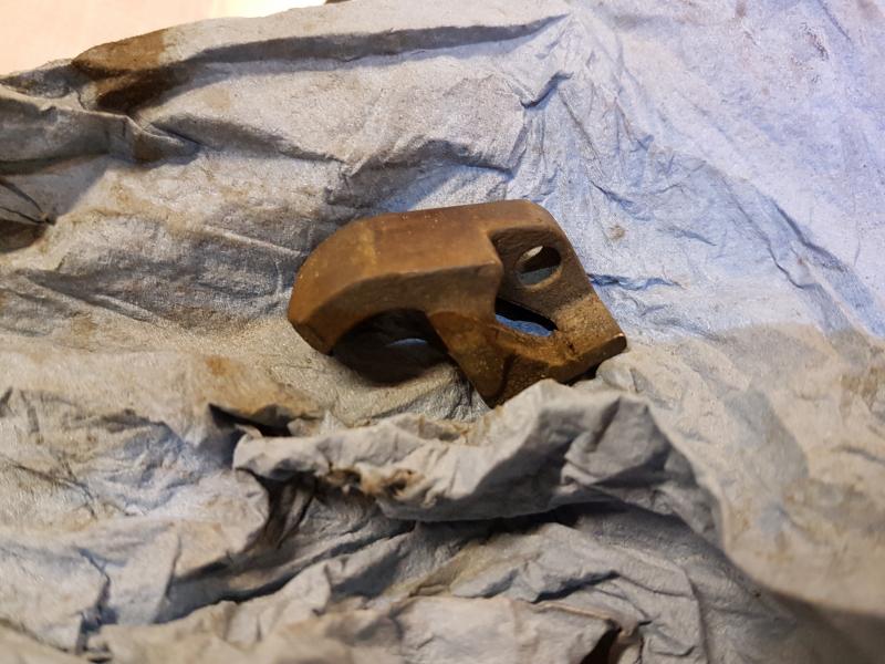

    Mikä osa tämä on?
    Tunnistaako kukaan tätä osaa? Onko se irronnut sigun Bemarista?
    Pysähdyin matkalla huoltoasemalle, ja tauon jälkeen istahtaessani takaisin kuskin penkille tunsin että jalkatilassa jotain putosi kengän päälle.
    Osassa on vaseliinia pinnassa, on tietenkin mahdollista että se on tarttunut kenkään huoltoaseman pihalta ja kantautunut autoon. Mitoiltaa osa on vähän tulitikkuaskia suurempi, siinä ei ole liikkuvaa mekanismia, se on ehyt, eikä siinä näy murtumia tms.
    E91 LCI 325d -09, E90 330xd -06

    Polkimen mekanismista? Luulis kyllä vaikuttavan tuntumaan aika paljon.
    Tuon ympärille tulisi siis jousi.
      http://www.realoem.com/bmw/enUS/show...diagId=35_0307
      Kiitos vinkistä, se on kuvassa osa nro 18.
      Purin paneelin edestä, että sain kytkinmekanismin näkyviin, ja siellähän se vastakappale oli kytkimen varressa jouset irrallaan. Kokonaisuus oli ilmeisesti "räjähtänyt" koska irronnutta osaa pitäneestä tapista oli lentänyt sokka helvettiin. Samaten kuvassa näkyvä "yhdystanko" oli hävinnyt jonnekin:
      En kyllä täysin ymmärtänyt mikä virka tuolla on, koska kiinnityspisteet tuntuu olevan yhtä kaukana toisistaan, oli kytkin ylhäällä tai alhaalla. Poljin myös palautuu normaalisti erillisen palautusjousen ansiosta.
      Pitääpä koittaa etsiä uusi vastaavanlainen osa tilalle.
      Lisää googlaamalla selvisikin mikä tuo on. Ilmeisesti tyypit ottaa tarkoituksella noita pois, jotta kytkintuntuma paranee:
      http://www.m3post.com/forums/showthread.php?t=195777

        Itse sain tällaisen naamalleni kun auton alla jouluna termostaatteja vaihtelin. Umpirautaa painosta päätellen, ehkä 3-4cm pitkä. Kaikki korvakkeet hämmästelin enkä löytänyt kotia moiselle. Oli selvästi ollut irti jo pidemmän aikaa, koska murtolinjakin (kameraa kohti) oli likainen. Onko mitään havaintoa mistä tuo voisi olla lohjennut? Voi olla myös jonkun edellisen omistajan jo korjaama/korjauttama toki ja tuo palanen vaan jäänyt pohjapanssarin tms päälle pyörimään. Auto on tuo sigun 330xda -06.
          Näyttää kovasti jarrusatulan palalta, mutta eipä se taida olla.
