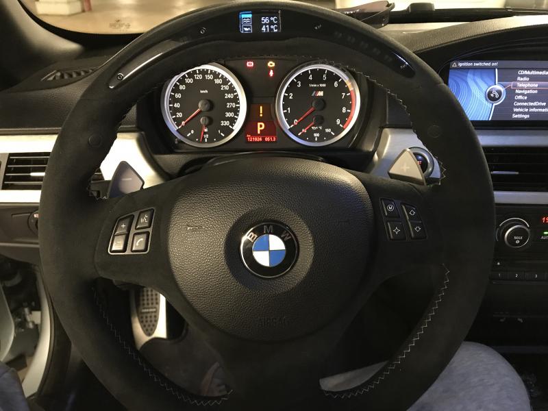

    Himottais otsikon M performance näytöllinen ratti omaan e93 mommaan. Jokatoinen paikka sanoo ettei sitä saa, koska Dct, ja sitten sielätäälä sanotaan että onnistuuhan se.
    Löytyykö keltään ihan oikeaa faktaa / kokemusta aiheesta?

    Kysäseppä Schmiedmannilta, he noita asentelee.

      Multa löytyy omasta e91 ensimmäisen sukupolven m-performance ratti näytöllä ja hyvin toimii.

          Ei ole e91 saanut DCT vaihteistoa, ainakaan tehtaalta.
          Itse aiheeseen, tuolla on asennettu ko. Paketti. Ainoa "ongelma" on läpysköjen kanssa.
          We can't get enough of Lagunae92's Leguna Seca Blue e92 M3, with a great selection of mods - his M3 is top notch. This time, the LSB M3 returned for BMW Electronic Performance Steering Wheel 2 (PSW2). There is only one problem, BMW states this wheel is not DCT-compatible. BMW automatic models...

            tuo englanti kun ei ole se vahvin. Onko ongelma toiminnallisuudessa, vai pitääkö tuo ratin tausta vaan läpysköineen napata vanhasta ratista?
            https://www.getbmwparts.com/partloca...4462&tab=31045
            tuola kirjoitetaan näin: • Not for M3 vehicles with DCT (Double-clutch Transmissions). (however members of m3post.com have installed and confirmed it works perfectly!

              Ratti paikallaan ja hyvin toimii läpysköineen kaikkineen 😃
