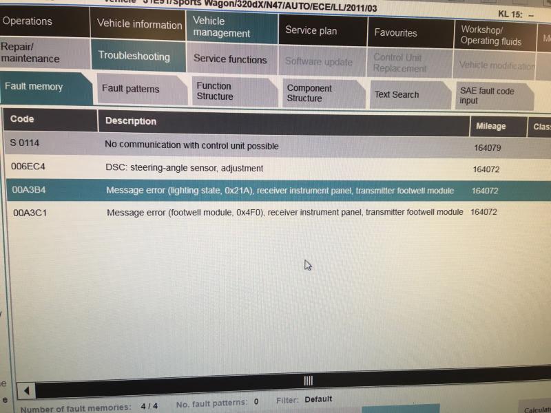

    Potilas vm 11 e91 lci xenoneilla

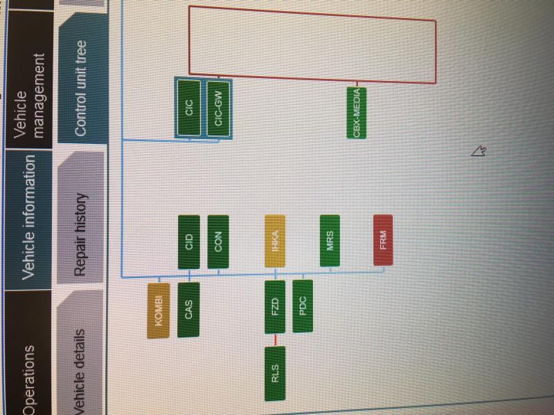

    Luin vikakoodeja ISTAlla vain todetakseni, että pesuneste oli jäätynyt ja lasinpesimen pumpusta vikakoodi. Mutta sitten huomasin, että FRM moduuli on ohjainlaitekaaviossa punaisena ja se ei vastaa. Tästä myös KOMBIssa vikakoodi, ettei yhteyttä FRM:ään.
    Nyt ei toimi vilkut eikä etuikkunat (alhaalla tietenkin) ja xenonit ja takavalot palavat pakkosyötöllä.
    Koodit: 00A3B4 ja 00A3C1. Ohjauskulmasta vikakoodi, kun käytin ISTAn ohjeiden mukaan akun napaa irti resetoidakseni FRMn, mutta tuloksetta.
    Lukiessa oli käytössä 10A virtalähde. FRM ilmeisimmin otti itseensä, mutta onko tässä mitään muuta tehtävissä kuin uuden FRM:n asentaminen?

    Vanhan voi korjata ja multa löytyis myös vaihtolaite jos tarvit nopeasti.

        Kiire oli saada takaisin ajoon, niin Kissvesalalta tuli vaihtoboksi seuraavaksi päiväksi ja etänä tarvittavat koodaukset. Nyt taas toimii!
