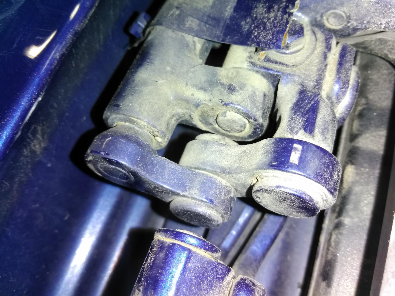

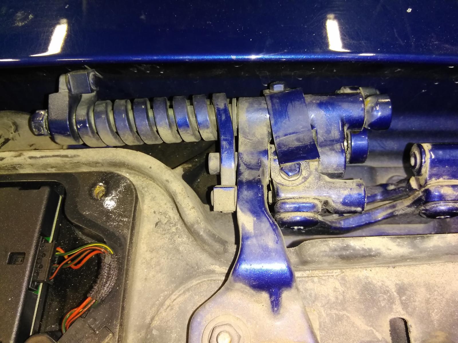

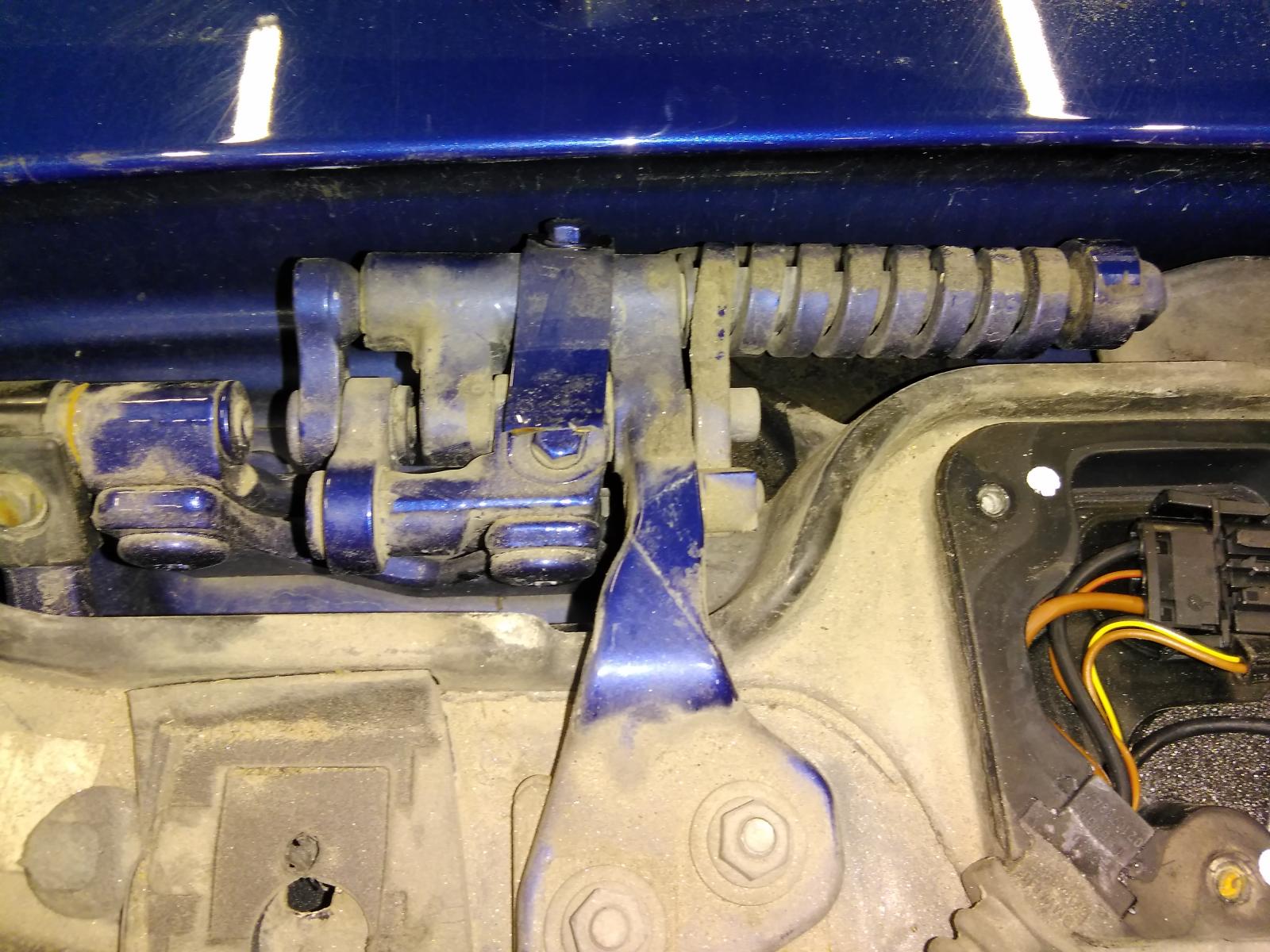

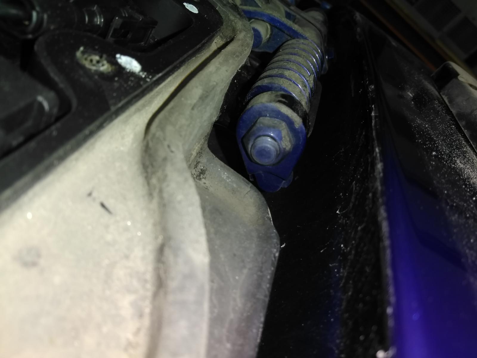

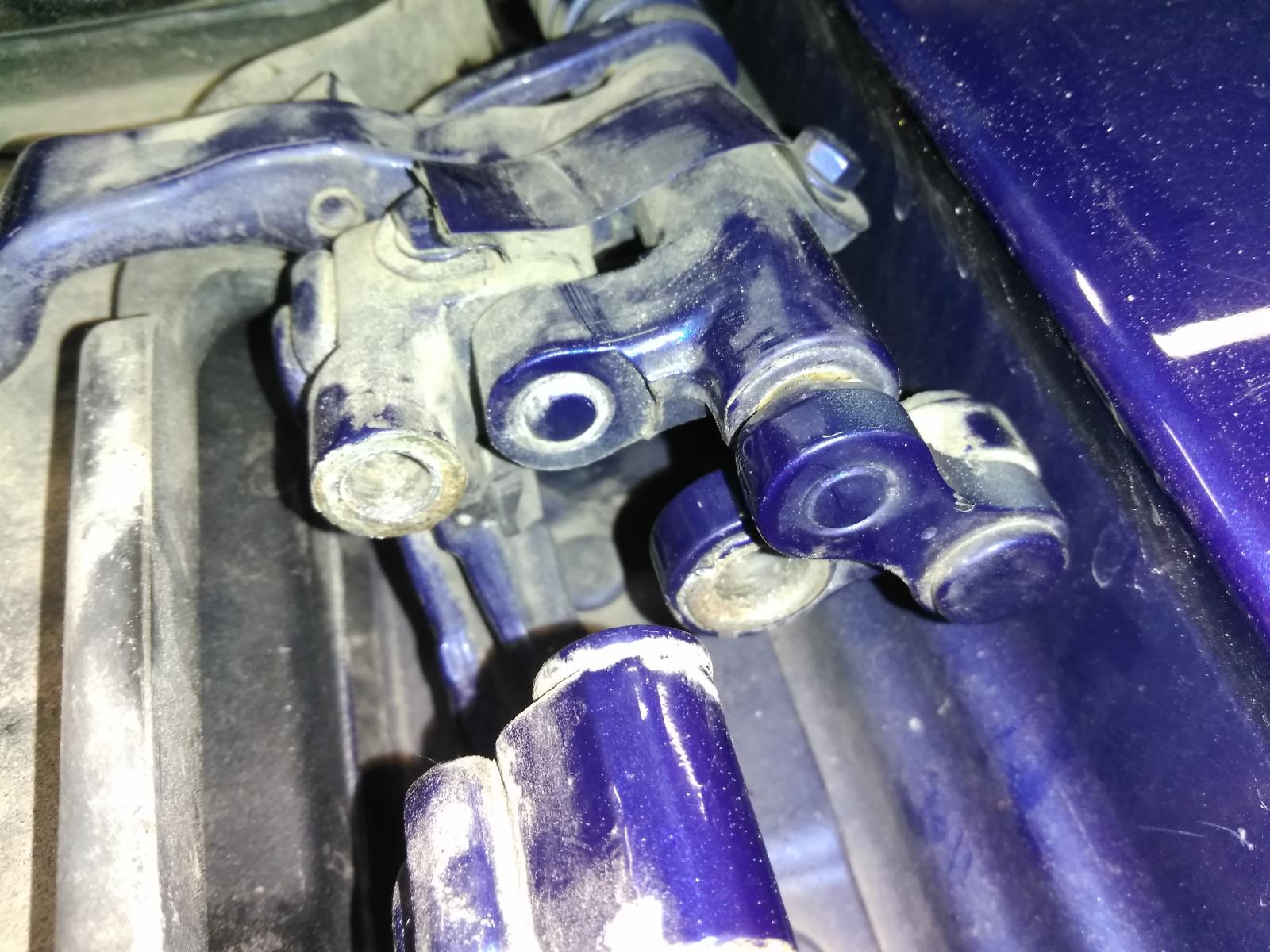

    Haulla ei löytynyt suoraan keskustelua aiheesta. Eli autossa ongelmana takakontin luukun saranaongelma.
    Taannoin takakonttia avatessa kuulu pamaus ja oikean puoleinen sarana meni oudosti pois paikoiltaan. Ilmeisesti myös "sokkatappi" lensi teille tietämättömille.
    Oikean puoleinen sarana-akseli vääntyi jotenkin virheasentoon ja ongelmana on se, että sarana-akselia (ei varmaan oikea nimike) en saa käännettyä oikeaan asentoon.
    Tässä kuvia ongelmakohdasta sekä "ehjästä" puolesta. Osaisiko joku auttaa tai onko jollain ollut vastaavaa ongelmaa?
    3 ensimmäistä kuvaa vasemmasta puolesta, joka siis normaalissa asennossa. Kaksi viimeistä kuvaa oikeasta puolesta, jossa tuo akseli on vika-asennossa. Akselin päätypulttia (4. kuvassa vasen laita) löysäämällä ei akselia saa ainakaan ilman Hulkin voimia väännettyä oikeaan asentoon.

    Itselle kävi samalla tavalla, päädyin siihen ratkaisuun että uudet saranat on paras vaihtoehto (noin 110€ kpl).
    Youtubesta löytyy videota kun joku on näitä korjannut, mutta itse en sellaiseen ryhtynyt. Jos haluat kokeilla korjaamista, laita viestiä jos haluat tuon rikkinäisen ostaa.

      Kiitos vihjeestä. Videokin hommaan löytyi Youtubesta kun haki englanninkielisillä hakusanoilla: https://www.youtube.com/watch?v=C0R0Dmy6aXs
      Tosin video olis paljon helpommin ymmärrettävissä jos kaveri puhuis ihan omalla äidinkielellä, eli suomella :think
      Ajattelin että kokeilis ensin itse fiksata tuon kuntoon, ei ainakaan videon perusteella kauhean monimutkainen operaatio ole.
      Osaatko sanoa lähteekö tuo sarana irti ilman kummempia purkutoimenpiteitä, pitääkö koko kontti/ylälasi irrottaa operaation ajaksi?
      Tuo itse sokkatappihan on kateissa, mutta uskon että siihen käy myös joku hyllytavarana löytyvä..

        Korjaamo hoiti työn puolestani. Ymmärsin että koko luukku piti irroittaa , joten kannattaa olla kaveri apuna. Sanoi ettei ollut sen kummempi operaatio, mutta tarkemmin en osaa sanoa.
