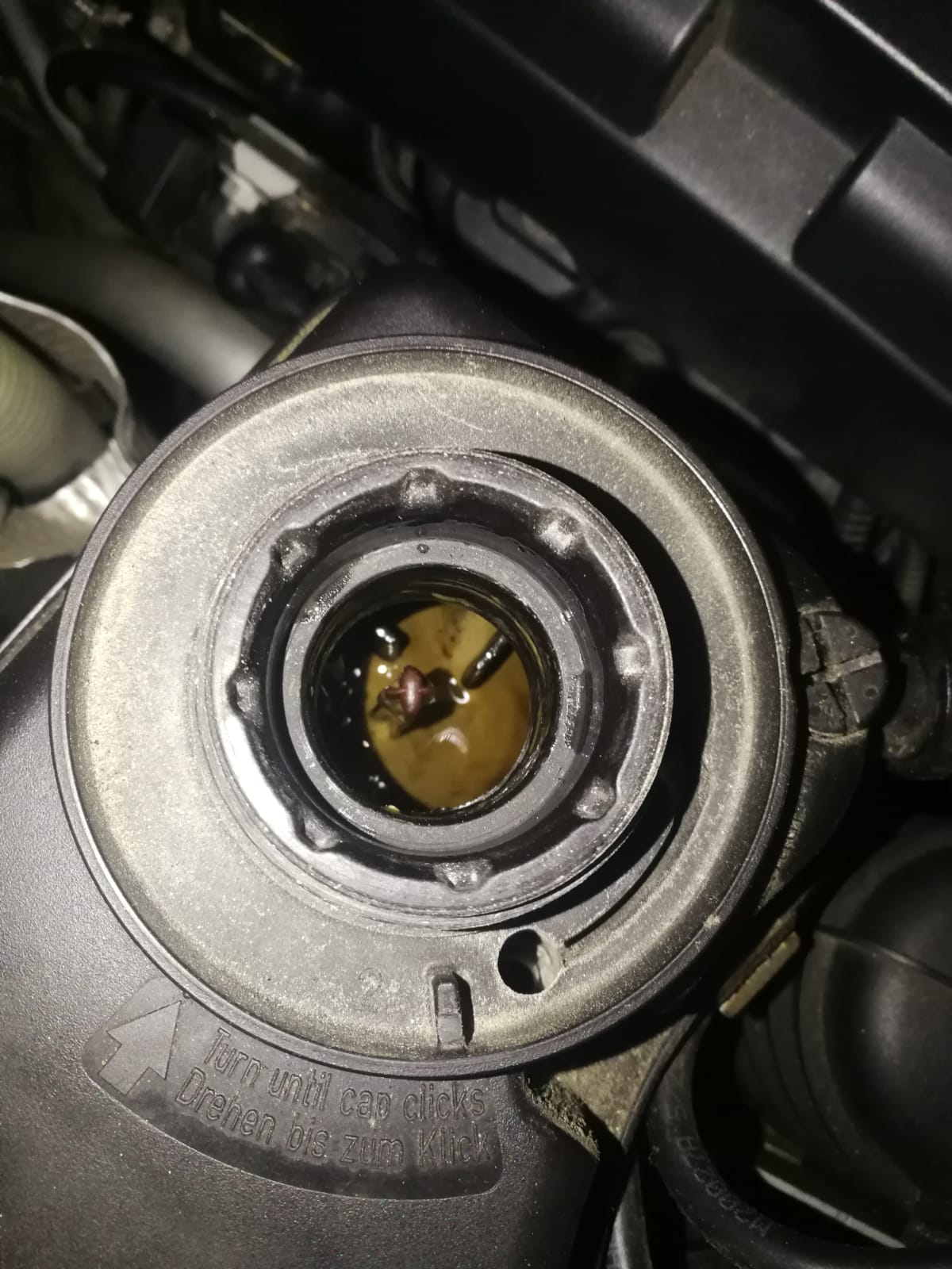

    Terve. Alotetaanpa uusi threadi kun en löytänyt apua muualta. Autona siis e93 n54 ja paisuntasäiliössä on öljyt ja vedet sekasin. Kymysys kuuluukin kun moottorin öljykorkissa ei näy sinappia tai muuta sinne kuulumatonta. Moottori on käynyt ja kukkunut, ei nosta lämpöjä normaaleja suuremmiksi, ei sivuääniä ym. Eli kone ei ole oireillut mitenkään, ei tullut savua putkistosta jne. Missä vika?? Jos kannentiiviste paskana niin luulisi että näkyisi myös öljykorkissa?? Apua.

    Lisäyksenä siis että suht uusi auto alla ja moottoriöljyt juuri vaihdettu ja siinä ei mitään ylimääräistä näkynyt, kun valutettiin vanhat pihalle. Ja autossa ei siis öljytikkua ole jotenka ei pääse sitä kautta kurkkaamaan onko oikeasti vedet ja öljyt sekasin..

      Tässä vielä kuva jos jotakin kiinnostaa nähdä.

          Tee tuonne kidessodapesu ja uudet (oikeat) jnesteet sisään. Joskus se voi tehdä ihmeitä. Kerran hiukan samantyylisen näin ja siellä oli j.nesteet regoineet keskenään kait jotenkin kummallisesti.

              Lyön vetoa että sinulla on öljynsuodattimen jalan tiivisteet rikki. Tyyppivika N54:ssa. Tiivisteet maksavat pari kymppiä ja vaihtaa helposti. Itse en kyllä ajaisi yhtään ja öljyt ja jäähdytinnesteet vaihtoon. Jäähdytysjärjestelmä kannattaisi varmaan huuhdella tuosta moskasta.

                Lyön vetoa että sinulla on öljynsuodattimen jalan tiivisteet rikki. Tyyppivika. Tiivisteet maksavat pari kymppiä ja vaihtaa helposti. Itse en kyllä ajaisi yhtään ja öljyt ja jäähdytinnesteet vaihtoon. Jäähdytysjärjestelmä kannattaisi varmaan huuhdella tuosta moskasta.
                Siis tuosta #4 ja #5: http://bmwfans.info/parts-catalog/E9...em_oil_filter/

                      Tosiaan tällä viikolla vaihdatin uudet öljyt koneeseen ja vanhoissa öljyissä ei näkynyt mitään poikkeavaa. Paisuntasäiliössä 99,9% varmuus että on öljyä, tuntuu ja haisee siltä kun kädellä kokeilin. Nyt se on kun liisteriä ei tuolla saa kyllä yhtään mitään hyvää aikaseksi ja seiskööt tallissa kunnes saan hinattua sen johonkin korjaamolle vaihtamaan nesteet ja tarkastuttamaan mistä se öljy oikeen sinne pääsee.

                        Miksi pitää ruveta arpomaan mistä se öljy sinne menee, se on 99% varmasti kuten tuossa #7 viestissä mainitaan.
                        Usein tuosta suodattimen jalan välistä rupee öljy hikoilemaan ulos ja se seutu koneesta on öljymoskassa, niin kerkee/huomaa vaihtaa uudet tiivisteet ennen kuin menee vedet ja öljyt sekaisin.
                        Uudet tiivisteet--> järjestelmän huuhtelu/puhdistus --> kovaa ajoa. Jonkun ajan päästä ite kyllä vaihtaisin öljyt ja nesteet vielä kerran.
