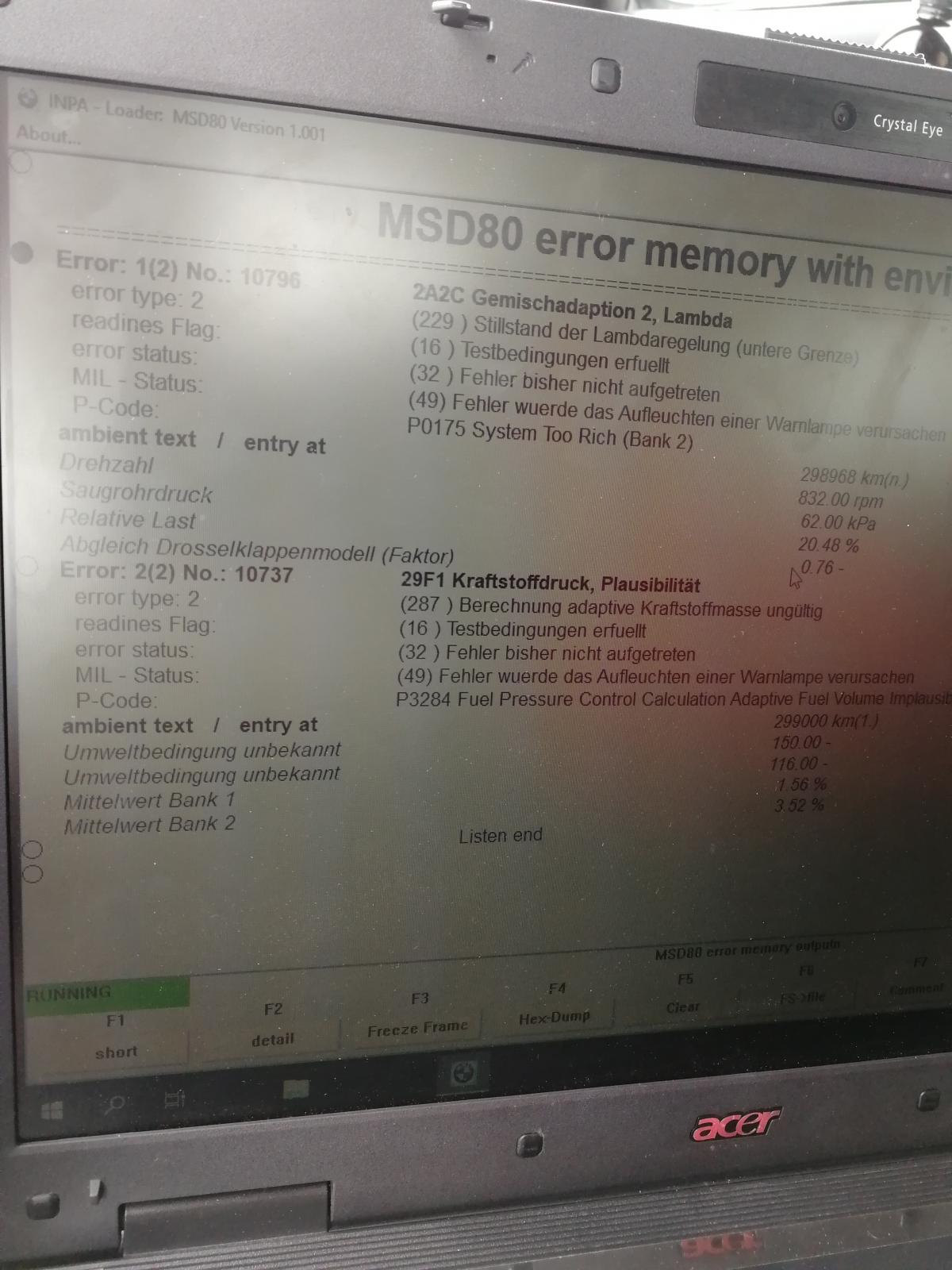

    Kyseisessä autossa ilmeisesti huohotin jollain lailla hajalla, luultavasti letku murtunut tms. Koska ei ole suurta imua öljykorkista. Oireina välillä savuttaa vaaleaa, tyhjäkäynti heijaa, nykii ajossa, palaneen öljyn haju tulee sisälle pysähtyessä ja suuri öljyn kulutus. Vikakoodi mikä on ollut aiemmin on P0175 system too rich (bank 2), tänään kiihdyttäessä nykäs oikeen kunnolla ja mittaristoon sytty engine malfunction: reduced power joka lähti uudelleen käynnistäessä, vikakoodi joka tästä jäi on P3284 Fuel pressure control calculation adaptive fuel volume implausible.
    Kysymys siis on että liittyykö kyseiset koodit mahdollisesti huohottimeen?

    Kaikki muut oireet paitsi öljynhaju ja öljykulutus viittaa bensapuolelle ja vuotaviin suuttimiin mikä on näiden moottorien hyvin tyypillinen vika.
    Öljyasioissa huohotin voisi olla syypää, mutta ei voi varmaksi sanoa noilla spekseillä. Huohotin on kiinni kannessa, joten kansi menee uusiksi, tai sitten tarvike korjaussarja https://www.ebay.co.uk/itm/Valve-Cov...wAAOSwTWZberld

      Vuotaako venttiilikopantiiviste?
      Vuotava tiiviste päästää öljyä pakosarjan päälle ja tulpanreikiin,
      jolloin öljy haisee ja voi aiheuttaa myös käyntihäiriöitä.
      Entä öljykorkin tiiviste?
      Esim tästä uusi koppa sis. huohotin ja tiiviste
      Linkki

        Kiitokset näistä, Torstaina pääsen tutkimaan tarkemmin huohottimen kunnon ja sen onko missään vuotavaa tiivistettä. Tutkin samalla mahdolliset suutin ongelmat.
        Ps. Huohotin myös pitää tööttäävää ääntä välillä ja jatkuvana pientä ulvomista joka loppuu jos avaa öljykorkin.
          Tai sitten öljynsuodatin vinkuu/ulvoo koska on mennyt kasaan, kuuntele vielä tarkkaan mistä ääni kuuluu?
