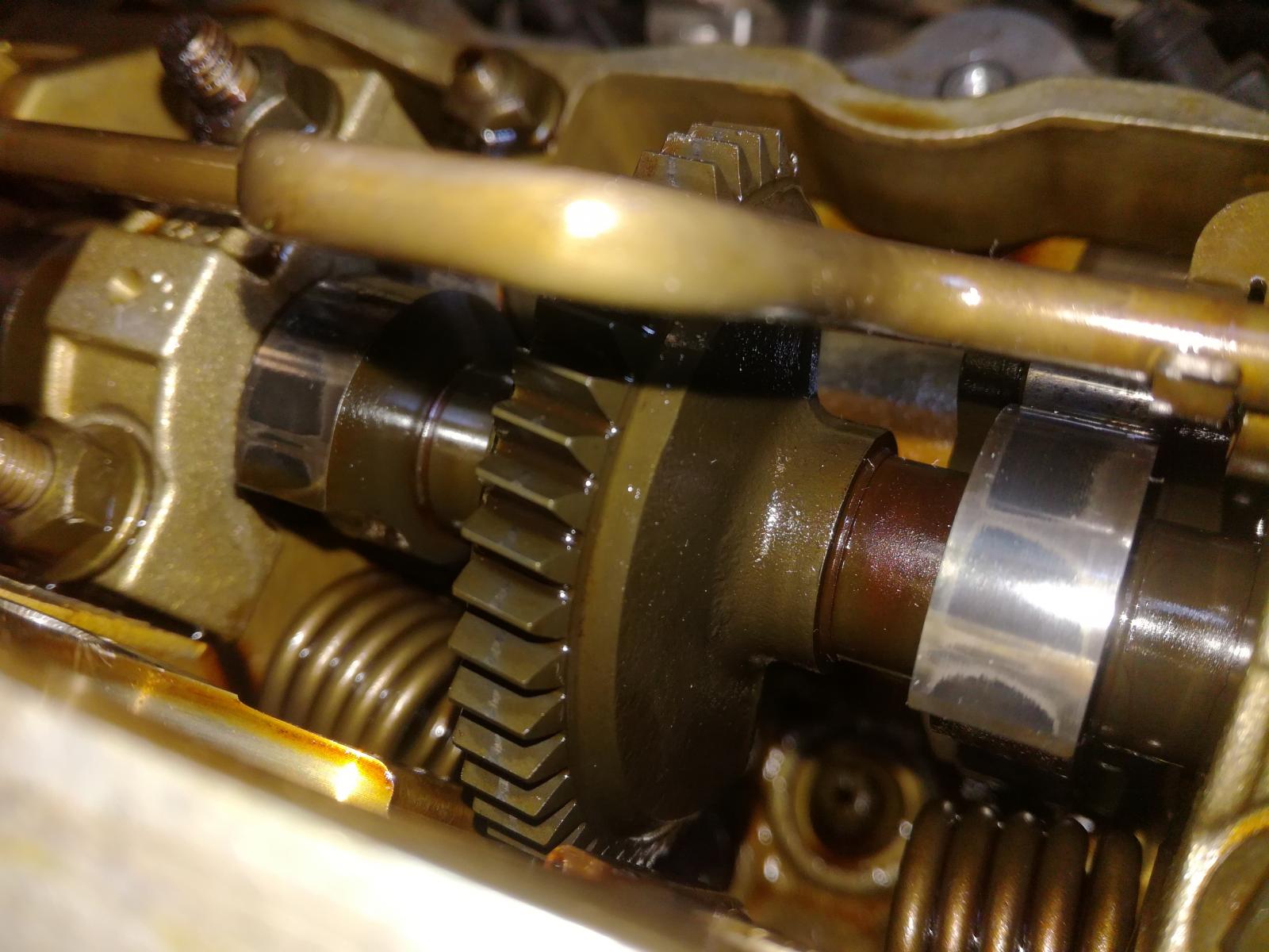

                [ATTACH]152842[/ATTACH]
                • Tommi84
                  • Mar 2019
                  • 20
                  • pieksämäki
                  Tän näkönen on tuo valvetronicin epäkeskoakseli.Oiskohan tuo liian kulahtanut.Moottorin testasin testerillä,se ainakin näytti testerin mukaan toimivan ja ei ole jumissa kun pyörittämällä lähti helposti rattaalta.Kyllä aikomus olikin korjaamon tehdä korjailut,mut kustannusten pienentämiseksi tutkin ensin itse tätä vikaa,kun on hyvät tilat ja vehkeet tehdä.Aijon kyllä korjaamolla vaihdattaa osat mitä sitten tarvii.Mun mielestä tossa on nyt vaihtoehtona toi akseli ja sit toi anturi tossa akselin nokassa.Mitäs olette mieltä akselista? Kiitos kovasti vastauksista.

                          Himputti soikoon. Onko moottorinrakentaja-Dietrich käyttänyt epäkeskoakselin aihiona vanhoja Tzernobylin ylijäämäsauvoja? :think
                          Vanha Uuden liiton mies...
