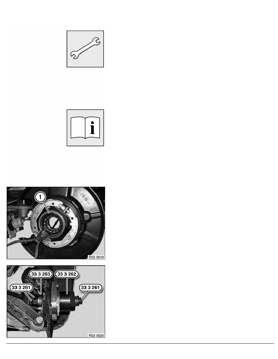

                  Mä laittaisin ne takapyörien laakerit jo. Meni omasta e90 330:stä ja nimenomaan ensin noissa nopeuksissa, lopulta oli aivan infernaalinen jurina, mutta paikallaan käsin ei tuntenut mitään.
                  Sama case oli myös E39:n kanssa, paikallaan ei käsin pyörittäessä tuntenut mitään mutta huusi kuin perä olisi tehnyt harakiriä.

                      En tiedä onko samanlainen rakenne kuin E60:ssä, mutta ainakin siinä onnistui ilman olka-akselin irroitusta saada napa irroitettua takakautta sopivin työkaluin.
                      Prässiä se itse laakeri toki vaatii ja saattaa olla helpointa tehdä suoraan suosiolla irroittamalla enemmän jos näyttää ahtaalta..

                        ^ Kyllä kyllä. Alkais pikkuhiljaa tosiaan laakerivialta vaikuttamaan. Taitaa olla aikamoinen savotta tuo vaihto, käsittääkseni koko olka-akseli pöydälle ja "perinteisesti" prässäten vaihto..
                        Jos on putkimallinen puristin niin onnistuu paikallaan. Näin tein itse.

                          Ilmeisesti järkevin (oikea) tapa on vaihtaa laakeri paikallaan (erikoistyökalut). Vien auton paikalliseen bmw-korjaamoon. Ei uskalla alkaa repimään koko tuentaa pöydälle, mahdollisesti rikkoen muita osia. Joskus on ammattimiehenkin nöyrryttävä työkalujen puuttuessa muiden palveluihin

                            tossa nyt kuitenkin tehtaan vaihto-ohje nähtäville.

                              Takapyörän laakerit tarkastettu ja oikealle vaihdettiin uusi, mistä olikin puhetta. Jurina ei hävinnyt/muuttunut oikeastaan mitenkään.. :think
