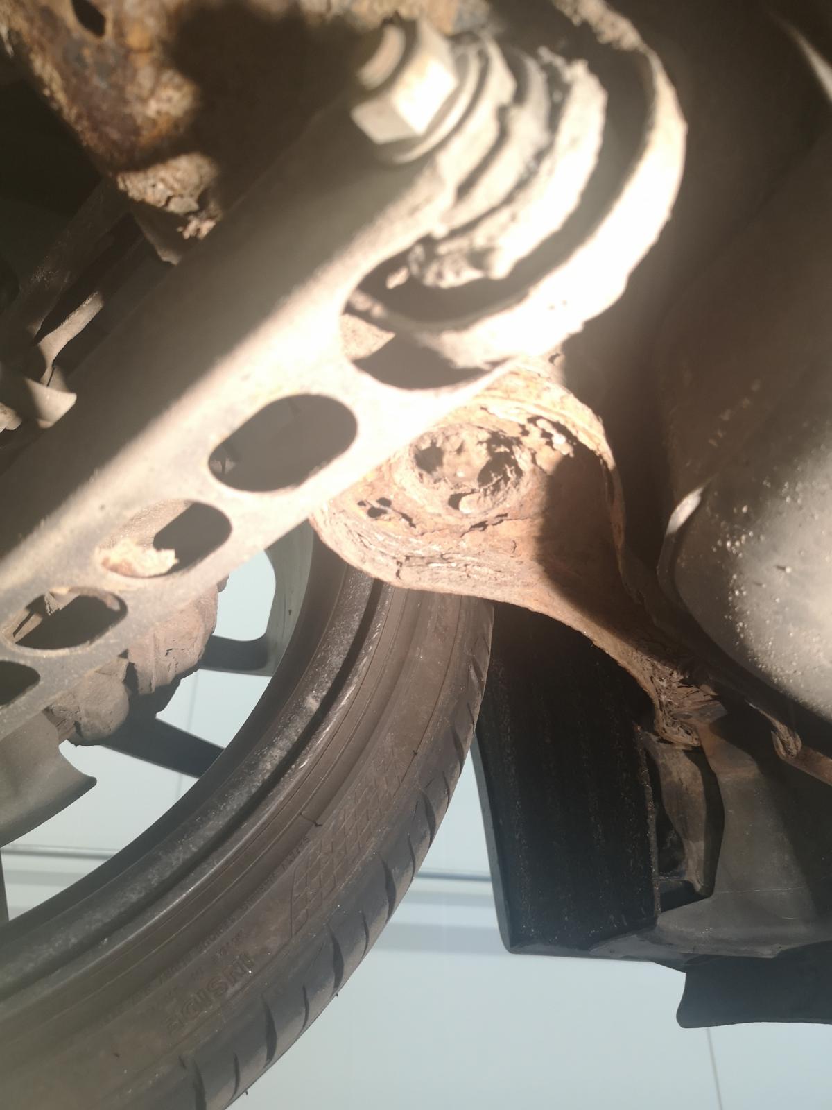

    Moi!
    Katsarilla käyty, alustan muutoskatsastus jäi kiinni siitä, että yksi alustan säädöistä oli 0,03 astetta yli viitearvon ja leima+allekirjoitus uupui. Noh, nämähän tietty saa rahalla ja tuleepahan kulmat säädettyä.
    Toinen mikä pisti katsuria oli tämä akseliston? tukivarsi tmv. Mitä katsuri enkä minä osattu nimetä. Itse en auton alla ole ehtinyt aikaisemmin olemaan, jonka vuoksi en näitä ole huomannut, liikkeestä kun ostin, niin kaikki piti olla kunnossa (kävi huollossa puslan vaihdossa).

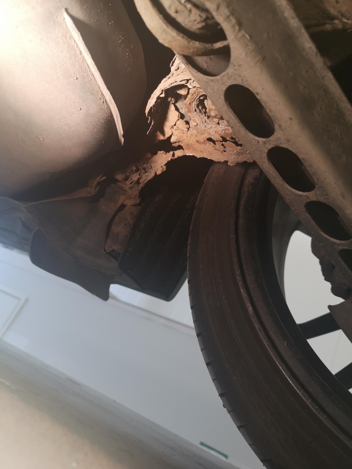

    Tosiaan toinen oli hapettunut hieman enempi, valo paisto jo läpi
    Varmasti joku osaa nimetä, mikä tuki kyseessä, jotta leimalta saisin läpi? :think
  • fraatti
    • 4671
    Tukivarsi, jopas on korroosio iskenyt...
    kts tuolta varaosanro www.bmwfans.info
    F11 535dX LCI
    • Calypsocoupe
      • Mar 2003
      • 2932
      • EFNU
      Oho, melko raffia. Ei tästä ole muuten kuin muutama viikko kun tällä forumilla vastaavaan törmäsi?
      • zakspeed
        • Nov 2003
        • 2004
        Suhteellisen tuttu näky. Kuten muutenkin pehmeys taka-askelin alueella korissa.
