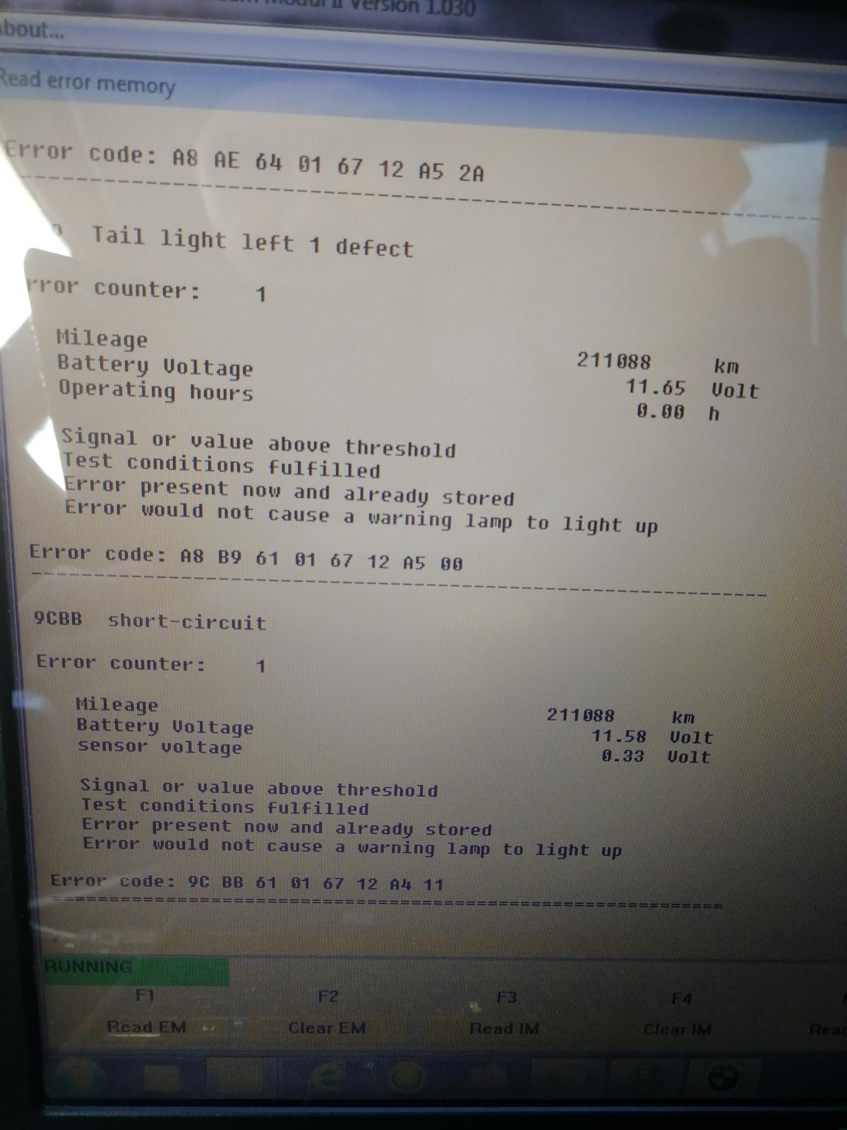

                      Siinä olis inpan vikakoodit. Monta kertaa olen resetoinut frm70 moduulin mutta ei lähe valo palamaan
                        • 10954
                        Lähteekö tuo alempi koodi pois kun nollaat? Mikä valomoduuli autossa on? Onko kokeiltu lisämaadoitusta?
