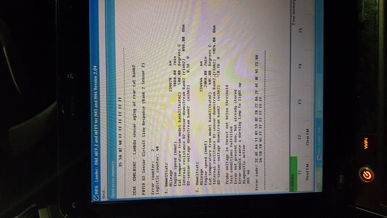

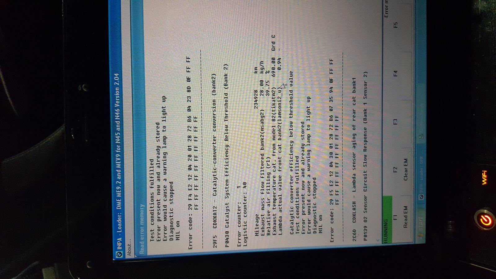

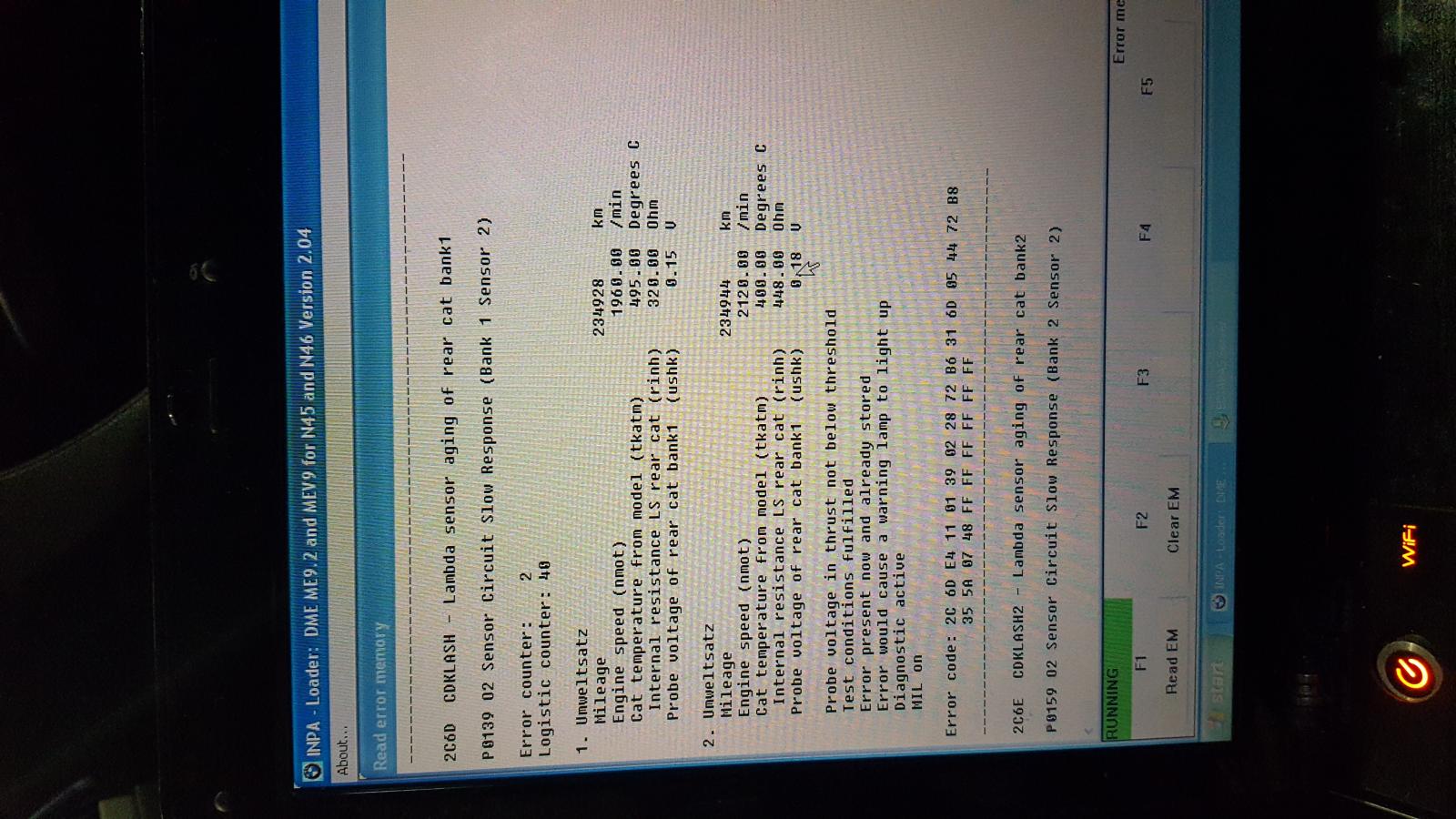

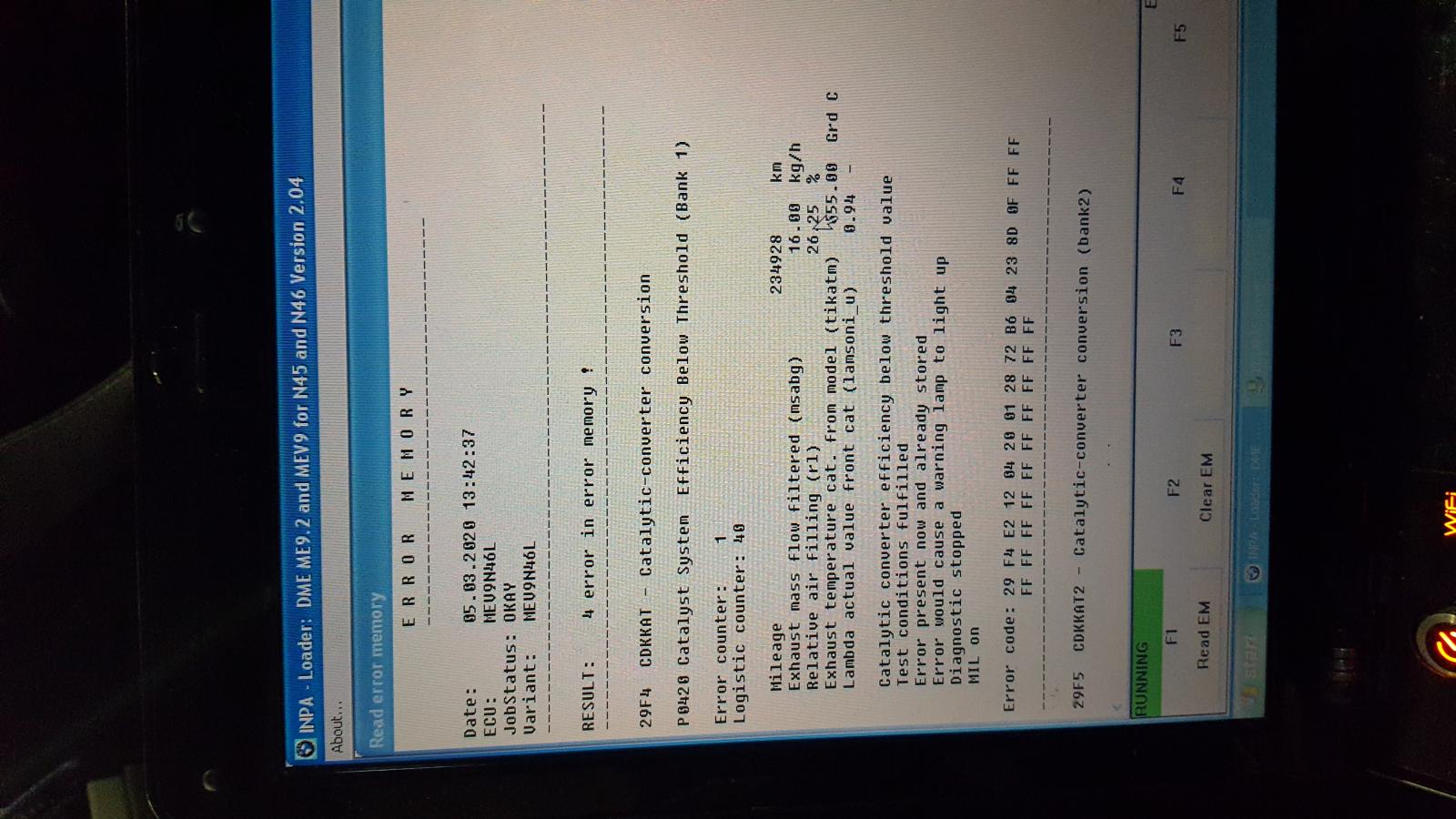

    Eli auto on e90 2005 n46b20. Herjasi lambdaa ja samalla vikakoodit 29f4 29f5. Ei tietoa millon on vaihdettu niin vaihoin kaikki lambdat kerralla. Nyt antaa vika koodia uusista lambdoista ja samat 29f4 29f5? Liitteenä on inpasta kuvat vikakoodeista jos niistä näkee jotain. Keltanen vikavalo tulee nollauksen jälkee takasin jonku ajan päästä.
