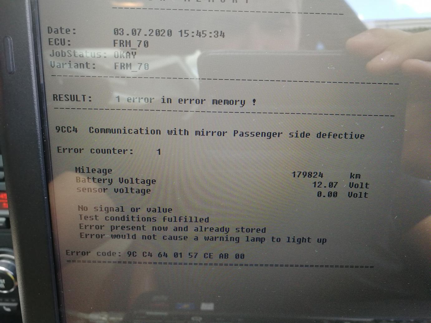

    Elikkä perheeseen tuli e92 335i bimmeri ja matkustajan puoleisen peilin lasi ei liiku. Inpa antaa peilistä vikakoodin. Eli kyseessä ei ole kääntyvä peili. Mistä lähtis vikaa etsimään? Kiitoksia vastauksista etu käteen...

    Mikä se vikakoodi on?
      Siinä olis vikakoodi

        Oletko tarkastanut sulakkeen? Jos se on ok niin sitten pitäisi tietää auton valmistusaika, johdotukset peilille riippuu vuosimallista.
        Edit. Itseasiassa saman sulakkeen takana näyttäisi vuosimallista riippumatta olevan myös se kuljettajan oven säätöpaneli, eli jos se toimii kuljettajan peilille niin tuskin vika sulakkeessa.

            Sitten sinun pitäisi mittailla matkustajan peilille tulevat johdotukset, eli joudut irrottamaan auton sisältä matkustajan oven pahvin yläpuolella peilin kohdalla olevan "kolmion", jonka takaa paljastuu 6-napainen peilin sähköliitin. Napoihin 4, 5 ja 6 pitäisi tulla johdot auton suunnasta. 4 (ruskea) on maa, 5 (valk/rusk) on väylä (LIN_BUS), jota pitkin varsinainen data peilin kääntelyyn kulkee, 6 (pun/harm) on jännite (12V).
            Mittaa sytytysvirta päällä yleismittarilla 4 ja 6 pinnin välinen jännite, pitäisi olla noin 12 volttia.
            Sitten tuo 5 pinni eli väylä. Jos sen haluaa mitata oikein se pitäisi tehdä oskilloskoopilla mitä ihan joka autotallista ei löydy. Sitä voi kokeilla mitata yleismittarilla, jos vaan mittari pysyy jotenkin mukana. Eli sytytysvirta päällä yleismittarin maajohto 4 pinniin, kuljettajan oven käyttöpanelista valinta matkustajan peilille ja kaveri heiluttelemaan säätötattia, jolloin väylään pitäisi tulla elämää ja ja jännitteen pitäisi alkaa vaihdella noin 1 ja 12 voltin välillä (jos vain yleismittari pysyy mukana).
            Jos nuo kaikki täyttyy niin vika on melko varmasti peilissä itsessään ja vaatii uuden moottoripaketin peilin sisään (ja se väylä toimii kun sitä ei kunnolla ole testattu).
