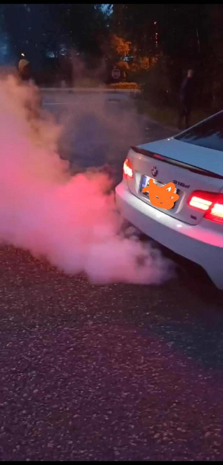

    Alkoi 335d savuttamaan yhtäkkiä oikeen urakalla, ennen ei siis tullut mitään muuta kuin mustaa putkesta.. Kuulin että egr vois olla syypää, ite oisin kannentiivistettä veikannu mut ihme kun noin paljon savuttaa, kenelläkään kokemusta?

    Voi tosiaan olla että egr cooleri revennyt ja jäähdytinneste pääsee savuttamaan.

        Häviääkö jäähdytinnestettä?
          Kyllä, Ei ole ollut käynnissä kun noin 5min savutuksen alkamksen jälkeen, mutta huomaa et jäähdytinnesteen taso jo laskennut.

            EGR-jäähdytin vuotaa silloin hyvin todennäköisesti.

              Sehän se oli, nyt toimii taas.
