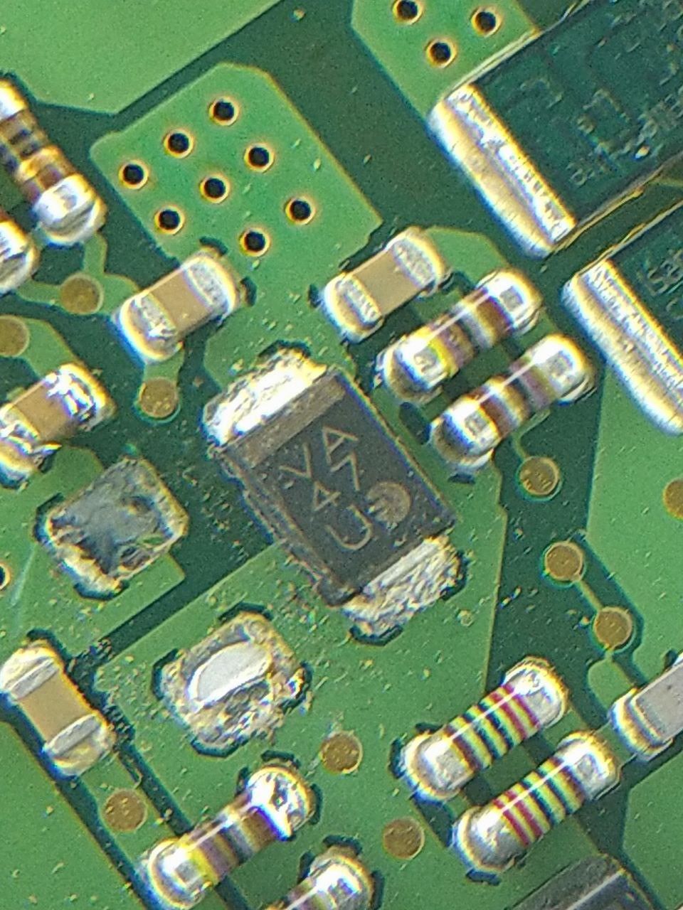

    Minulla on surullisen kuuluisa msd80 boksi korjattavana jossa tyyppiviaksi havaitut mosfetit ovat ehjiä. Mittaamaalla löysin kuvan mukaisen diodin menneen oikosulkuun mutta diodin tyypin löytäminen on lähes mahdotonta. Näitä boksissa on kaksi vierekkäin joista toinen on jo irroitettu.
    Onko foorumilla tietäjiä joka voisi auttaa komponentin tyypin selvittämiseksi?

    Itse kamppailin vastaavan ongelman kanssa kun ei tuosta fettien vaihdosta ollut apua. Dme:n vikakoodit vain vaihtui toisiin vaihdon jälkeen.
    Koitin myöskin etsiä tietoa psu:n komponenteista tuloksetta, mutta luovutin kumminkin kun näistä tiedä sitten miten syvälle tuo virtapiikki on piirillä edennyt ja auto piti saada takasin ajoon. Päivitin msd 81:een, pitäisi olla jonkinverran parempia komponentit tuossa.
    Jokatapauksessa nyt lojuu yksi risa msd80 turhanpanttina, jonka toisesta bankista voisi vielä löytyä ehjää komponenttia.
    Kuvaa ei tainnut tulla muuten tuohon postaukseesi mukaan.
