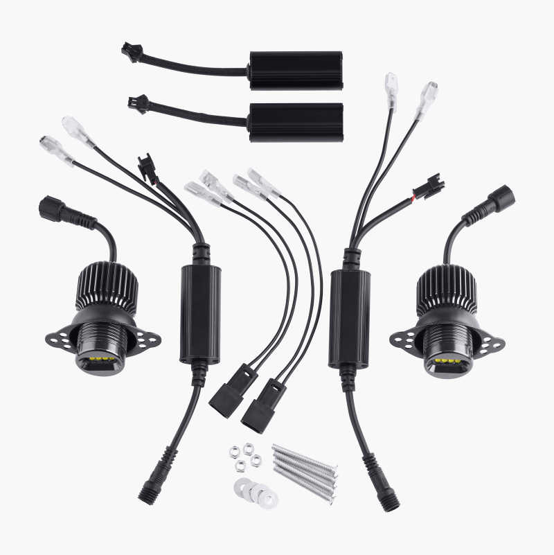

            https://www.biltema.fi/autoilu---mp/...e89-2000044426
            Onkos näistä kellään kokemusta 😄
            • Voima
              • Oct 2019
              • 54
              Kattelin noita, mutta tilasin sitte kiinasta suoraan. Luulisi että noi on ok.
              • Woimaa
                • Dec 2020
                • 65
                • K
                Niijustiisa, ite hain noi bilteman enkelit ja ainaki näi äkkiseltää on kyllä aivan riittävän hyvät. Toki kun valosaa nyt nii ei päässy oikein vielä oikeuksiinsa mutta on noi kyllä huomattavasti paremmat entä alkuperäset kusirinkulat. Hieman vaan jäi mietityttää resistorin ja sen toisen mötykän sijotus tuolla umpiokotelossa kun aika ahdas boxi ja pitäs johoki ne siellä suht kiinteesti saada pysymään.. 😁
                • Voima
                  • Oct 2019
                  • 54
                  Sinne vaan jotenki survoin sisää. Oli niin perseestä tosta pikku reiästä muutenki työstää. Ois voinu senki kannen tehä vähä isommaks.
